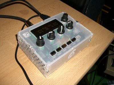

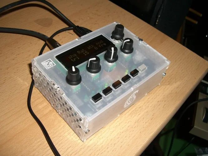

Juhuuu, mein Shruthi funktioniert :D
Habe vorhin gegen 17:00 angefangen, und seit einer Stunde lass ich den nur noch dudeln :) Lief alles wunderbar, ein paar mal verlötet, aber das hielt sich in Grenzen. Nur das Gehäuse fand ich wirklich frickelig zusammenzubauen. Insgesamt: Superteil :phat:
