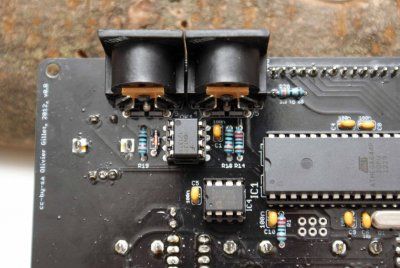

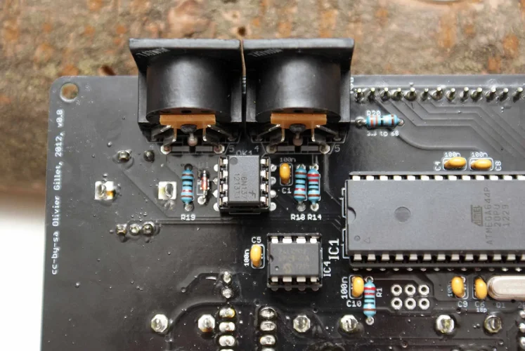

ich habe die Stelle einmal fotografiert:
hier im Dateianhang:
Ich kann keine Fehler erkennen.
Kann ich eigentlich von dieser Seite aus noch einmal auf Verdacht nachlöten? Ansonsten muss ich ja das Display ablöten??
Obwohl, wenn ich mir das geanu ansehe, habe ich doch was verwechselt:
R19 und R18 habe ich verwechselt mit R14 und R1.
Stimmt oder?
ja, stimmt.
(d.h. 220Ohm und 10k vertauscht. )
Da kommst du von der anderen Seite dran, aber es geht auch von dieser Seite zu löten.
