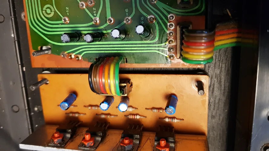

Intressanter scheiss....
Es lässt mir ja keine ruhe.
Hab an den verbindungskabel rum gedrückt.
Und am kabel zwischen psu und filter platine gewackelt. Schwups wars weg dad pfeifen.
Aus gemacht..an gemacht... wieder da... wieder am kabel geruckelt wieder weg.
Kabel mal raus gemacht wieder rein..
Jetzt gehts natürlich nicht mehr weg?
  • #35
Wenn ich das kabel so runterdrück isses tatsächlich weg....
Jetzt muss ich wohl rausfinden wo da evtl kontaktproblem herscht?

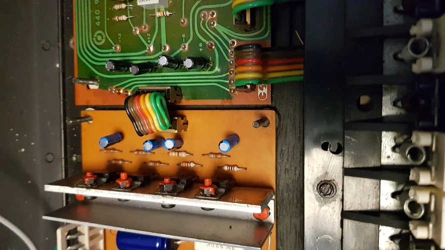

Soo...er läuft wieder ohne fiepen. ☺️?
War tatsächlich der stecker...bzw die steckverbindung.
Hab den rausgelötet und das kabel halt direkt angelötet.
Die 220v geschichte werd ich aber machen lassen .
