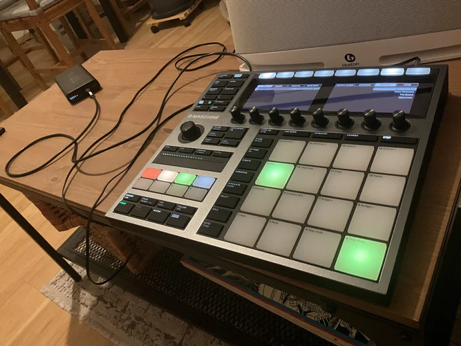

Ich habe gerade erfahren das USB-C PD (PowerDelivery) auch nunterschiedliche Spannungen liefert. Auch 9, 12 oder 15Volt.
Und es gibt USB-C Kabel die die entsprechende Spannung abrufen und am anderen Ende einen Rundstecker haben.
https://www.amazon.de/dp/B0B9FTJHGV?ref=ppx_yo2ov_dt_b_product_details&th=1
Habe damit mit einer 60W Powerbank und dem 15V KAbel ein kleines Rack betrieben.
Soll auch eine Maschine+ mehrere Stunden betreiben können.
Man benötigt damit keine 5V auf 12V Wandlerteile. Damit geht immer Energie verloren.
Ich brauche also nur dieses verlinkte Kabel und eine Powerbank mit USB-C, um die Maschine Plus zu betreiben?
