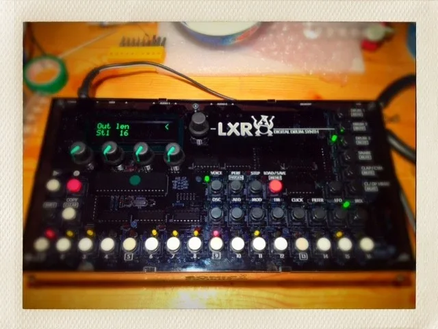

...fungdzionierd :mrgreen: :
...fast zumindest - der Schalter von Drum 3 scheint hinüber zu sein...die wählt sich dauernd selbst an...
...Vielen Dank!...

@Fairplay
sieht gut aus! Gibts bald ein Video?

Hast du den taster mal durchgepiept?
Ich würde mal gucken ob die 10k widerstände bei den voice tastern richtig gelötet sind.
Wenn einer der 10k Rs eine kalte lötstelle hat, hat der schalter keinen definierten zustand solange man ihn nicht drückt.

...vielen Dank für die Unterstützung...
...nein, noch nicht debugged...weiß auch nicht ob ich jetzt dazu Lust habe...aber: wann wenn nicht jetzt...melde mich gleich wieder...

...<seufz> - hat hier jemand kalte Lötstelle gesagt?! - genau das war es :floet: ...
...Vielen Dank!...
