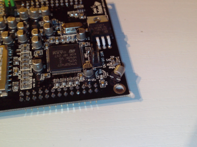

Moin.
Hatte grad das Mainboard ausgepackt und musste feststellen, dass C47 etwas schraeg war. Mein versuch den wieder hin zu biegen endete mit einem Bruch. Die Pins vom Jumper neben den zwei Kondensatoren waren auch leicht verbogen.
Vielleicht sollte die Platine besser verpackt werden? Eventuell bin ich da aber auch ein Einzelfall.
Keine sorge! Mir muss nichts erstattet werden. Hab das ganze wieder hingeloetet :)

paul_vince schrieb:
Moin.
Ui, das sollte natürlich nicht sein!
Also beim nächsten mal dicker in blasenfolie oder ein stück schaumstoff drüber!
Danke für die info.
Bei mir ist der Kondensator ein bisschen schräg (nichts wildes), aber der Jumper sieht in Ordnung aus. Denke daher, dass das ein Einzelfall ist. Ob Blasenfolie dagegen hilft? Man braucht ja schon einiges an Kraft um die Blasen zum platzen zu bekommen, bis dahin dürfte sich sowas schon verbogen haben. So richtig super würde wohl nur ein eigener Mini-Karton für das Mainboard schützen, wäre aber etwas aufwendig und auch teurer.
ja, mal sehen ob ich kleine bezahlbare kartons auftreiben kann.
Ist ja noch zeit bis die nächsten PCBs kommen ;-)

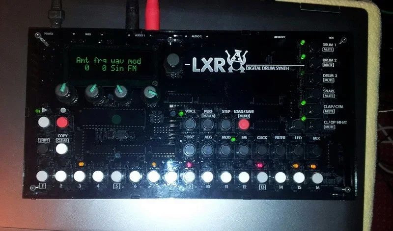

Der Aufbau war recht einfach (im vergleich zur x0xb0x ist das LXR Anfaenger tauglich), wenige Bauelemente, super Dokumentiert und alles ordentlich beschriftet.
Die Farbwahl gefaellt mir sehr. Schoenes, giftiges gruen. Und dieses OLED! Sexy.
3 Dinge sind mir doch noch aufgefallen:
- Die LED's fuer die Voice's sind schon arg nah an den Buttons, dass die sich etwas voneinander wegdruecken. Aber am Ende sieht man das kaum.
- Vom Display die obere, mittlere, umgebogene Lasche vom Rahmen auf der Rueckseite schien mir auf zwei Loetstellen vom MIDI OUT zu druecken. Hab das Teil vorsichtshalber etwas beschnitten und Tape dazwischen geklebt.
- Diese Button Caps! Ich hatte insgesamt 3 Stueck welche wirklich fest sitzen, ohne Nachhilfe. Bei den Restlichen musste ein winziges Stueck Isolierband dazwischen. War das bei euch auch so?
Ich hab es auch noch nicht hinbekommen die neueste Firmware aufzuspielen. Hab eine 2GB SD Karte mit FAT und dem neusten SD image drauf. Die Karte wird wohl vom LXR angenommen und die Presets werden gelesen. Aber beim einschalten wird immer noch Version 0.19 angezeigt.
Muss die Karte zwingend FAT32 formatiert sein? Vielleicht muss ich die mal unter Windows formatieren...
SO...jetzt kann ich mich mal schlafen legen. Hab knapp ne Stunde gebraucht diesen Post zu schreiben waehrend das Teil noch an war. :selfhammer: Staendig faengt man da von neuen an dran zu spielen... :phat:
Gute nacht
...ja, ist bei mir auch so...
...ja, da muß unbedingt Isolierband dazwischen - habe ich auch gemacht...
...ja, auch das ist wirklich blöd - ich mußte bei mir alle(!) mit Sekundenkleber festkleben, was leider dazu geführt hat, dass nicht alle Schalter richtig funktionieren, und ich sie werde austauschen müssen, weil sie nur noch reagieren, wenn man mit brachialer Gewalt daraufdrückt...

paul_vince schrieb:
Junge das ding KNALLT! :D
Spassmaschine schlecht hin.
Der Aufbau war recht einfach (im vergleich zur x0xb0x ist das LXR Anfaenger tauglich), wenige Bauelemente, super Dokumentiert und alles ordentlich beschriftet.Die Farbwahl gefaellt mir sehr. Schoenes, giftiges gruen. Und dieses OLED! Sexy.
Schön zu hören das es spaß macht und der aufbau gut geklappt hat! :)
ja der einbau dort ist wirklich etwas eng. Ich hab aber bisher noch keine gute Idee wie ich das ändern soll. Derzeit liegen die LEDs und buttons alle auf einer imaginären vertikalen Achse die man aufbrechen müsste. Und die beiden HiHat buttons müssten dann im grunde auch weiter auseinander sonst ist man wieder zu nah am anderen knopf mit der LED wenn man sie bewegt. :selfhammer:
Tape oder pappe dazwischen werd ich auch noch ins build manual übernehmen.
Ich hab lange gesucht aber leider nur diese Caps in rund gefunden. Ich hab bei mir einfach einen kleinen tropfen UHU genommen (der läuft nicht so sehr wie sekundenkleber) und das ging prima. Im anderen Forum hat jemand einen kleinen kleks silikon empfohlen, damit man sie auch problemlos wieder abziehen kann wenn man mag.
Firmware update geht leider nur von FAT32. Ich muss den bootloader noch etwas optimieren um platz für FAT16 zu schaffen.
OSX scheint sich gerne strikt zu weigern eine SD karte richtig FAT32 zu formattieren. < 2gb werden wohl automatisch immer auf fat16 formattiert.
Bei fat32 macht das grafische OSX tool wohl einen nicht DOS standard partitionsheader auf die karte. Es geht auf OSX wohl nur mit diskutil aus der kommandozeile, aber mein bekannter der das hinbekommen hat ist derzeit im urlaub und ich hab keinen apfelrechner.
Jo, Design vs. Leiterbahnen...
Wie waere es wenn man die LEDs etwas hoeher stehen laesst, so dass die unterkante der LEDs ueberhalb der Taster liegt? Platz nach oben ist ja noch.
Dann probier ich heut abend nochmal rum.
