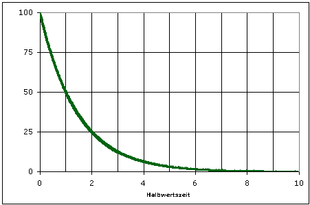

Um nochmal Deine Ausgangs-wahrnehmung aufzunehmen (Prodigy beeindruckt im Vergleich zu JX-3P). Der große klanglich qualitative Unterschied der beiden Synthesizer sind die Hüllkurven. Die sind beim Prodigy analog und beim JX3P kommen sie als errechnete Spannungen aus dem Prozessor. Das führt dazu, dass die kürzesten Hüllkurvenzeiten beim Prodigy noch etwas schneller sind als beim JX3P, dass man beim Prodigy inn den ganz kurzen Zeitbereichen etwas feinfühligere Unterschiede beim Prodigy machen kann.
Und schließlich am wichtigsten(!): der Verlauf der Hüllkurve beim Prodigy ist ein exponentieller Abfall genau im Krümmungsbereich, während er beim JX3P etwas weiter in den linearen Berreichen beginnt.
Die folgenden beiden Grafiken stammen zwar aus der Chemie, zeigen aber den Unterschied (die unterschiedliche Größe der Grafiken, bitte gedanklich anpassen):
Das wär der JX3P:
und das der Prodigy:
Ich denke es ist vorstellbar, dass der JX3P zu anfang der Hüllkurve etwas "lascher" ist als der Prodigy.
Das ist übrigens kein Spezifikum von digitalen Hüllkurven, sondern man kann es bei analogen Hüllkurven genauso konstruieren (bestes Beispiel sind die eher luschen Hüllkurven des Korg MonoPoly, die man durch Änderung der Kondensatorwerte knackig bekommt). Von daher also auf Deine jetzige Aussage zurückkommend: ob dein DIY Synth so knackig klingen wird wie der Prodigy, hängt davon ab, ob Du ihn richtig konstruierst.
Gruss, Florian Anwander
