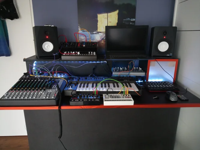

Bilder von der Verkabelung und den Einstellungen könnten helfen.
Das Mischpult wird mit einem USB C Kabel am Rechner angeschlossen. Man stellt im FL auf Asio und dann im FL Mixer nur noch die jeweiligen Kanäle belegen.
So sieht's aus😁

Das Hardware Mischpult machtir Sorgen.
Aus der Betriebsanleitung werde ich auch nicht schlau
Nö? Mach ich mal eben. Aber wozu, das DAW erkennt doch den Mischer?
