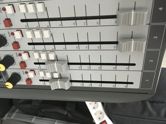

Cool! Verbogene Fader sind aber auch schon krass...

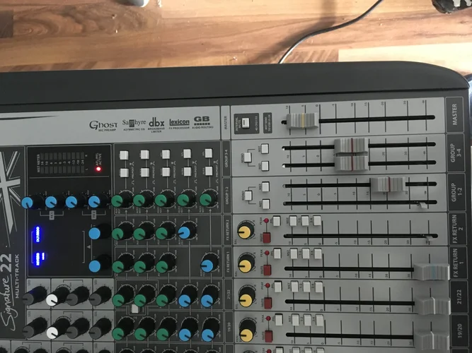

Mal eine Frage an die Mischpultexperten: Ich habe mal testweise ein Linesignal auf 1 und 2 gelegt.
Wenn ich den PFL anschalte, kann ich Kanal 1 und 2 hören und die Ausstreuerung sehen in der LED-Meteranzeige (liegt bei ca. 0 dB).
Aber wenn ich den PFL-Knopf deaktiviere und den Knopf MST (Master) drücke, sollte ich doch ein Signal im Meter sehen und auch hören, oder?
Da ist aber garnichts! Ich muss dazu sagen, dass ich im Moment nur über den Kopfhörerausgang abhöre. Aber zumindest müsste ich doch eine
Anzeige in der LED-Meterkette sehen! Was mache ich hier falsch? Oder ist hier doch mehr defekt am Mischpult?
Habe 2 Fotos mit den Einstellungen gemacht.
  • #64
Ich nimm an mittlerweile schon selber rausgefunden. Ansonsten Zitat aus dem Handbuch :
"HEADPHONES
Stereo-Kopfhörerbuchse – 6,3mm-Klinkenbuchse (TrS).
In der regel hört man im Kopfhörer die Stereo-abmischung. Wenn jedoch mindestens ein PfL- oder AFL-Taster gedrückt ist, gibt er das Signal des Solo-Busses aus."
