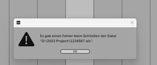

Speichern macht Probleme
Hat einer ne Idee warum ich das auf einmal bekomme. Angefangen hat es nach Einsatz vom Audiomovers Inject Plugin, aber ich denke nicht dass das zusammen hängt, oder doch?

hab hier nix dergleichen bemerkt in Zusammenhang mit Inject
gibts vielleciht schreibprobleme auf dem 2022 ordner oder sind die Files nicht mehr kompatibel
Funktioniert es denn, wenn du das besagte Plugin entfernst?
Falls es unter Windows ist: mal probieren Live als Administrator zu starten.

wenn ich das Projekt dann fortlaufend sichern unter mache, also als nächstes 123456789 usw geht das speichern.
ja tatsächlich geht es wenn ich das plugin lösche, wtf.

OK ein Neuer Projekt Ordner löst das Problem. Bisher habe ich immer alles in einen Projektordner rein und mir nicht weiter Gedanken gemacht
