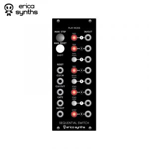

Mit einem Sequential Switch kann man halt nur nacheinander schalten, also von out 1 nach out 3 geht nicht (ausser die Richtung und step Anzahl lässt sich einstellen).
