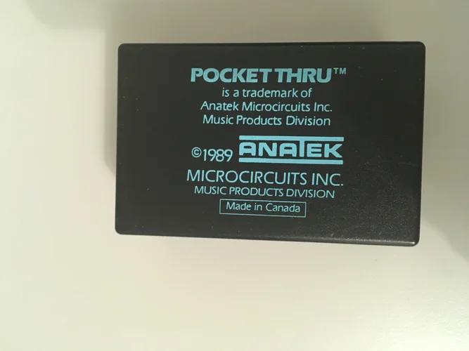

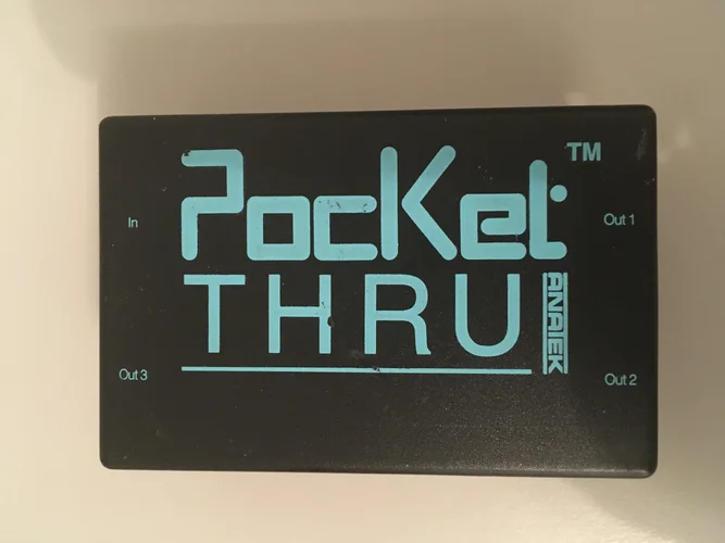

ich möchte mit meinem Akai Force 5 weitere Synths (Elektron Rytm, Digitone, System-1, Novation Peak und Roland TR-8s) ansteuern.
Jetzt besitze ich ein sehr alten Splitter: Pocket Throu mit 4 Midi-Ausgängen (siehe Foto).
Läuft das Ding tight oder sollte ich lieber das Kenton Thru 5 kaufen? Oder sind beide eher semiprofessionell?
Also ich steuere keine Flächen sondern Percussives Material. Also Beats und das sollte schon tight laufen.
Was könnt ihr mir empfehlen?

Thruboxen beeinflussen das Timing von MIDI nicht. Da ist keine Software im Spiel. Von daher ist es schnurz, welche Du nimmst.
Für die Pocketthru gilt tatsächlich dass sie keine eigene Stromversorgung hat, und eben am Saft des eingehenden MIDI-Signals saugt. Das kann eventuell den gesamten MIDI-Eingang zum Zusammenbrechen bringen. Aber das ist ein "ganz oder garnicht"-Sachverhalt.
