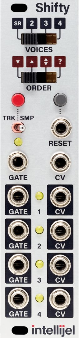

was meinst du mit osc triggern? Wäre intellijel Shifty was für dich?
das gate eines Oscilators auslösen (von einem sequencer). ein gate-signal vom sequencer soll in die "weiche" und die entscheidet zufällig (oder von mir gewollt) an welchen ausgang es weitergeleitet wird. shifty sehe ich mir später mal an (muss jetzt in die Nachtschicht), danke jedenfalls!

…nein, die Funktion bietet es so herum wie Du es beschreibst nicht, aber umgekehrt: Du triggerst zufällig einen der Eingänge und erhälst dann eine quasi zufällige Spannung heraus…
