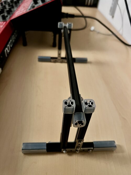

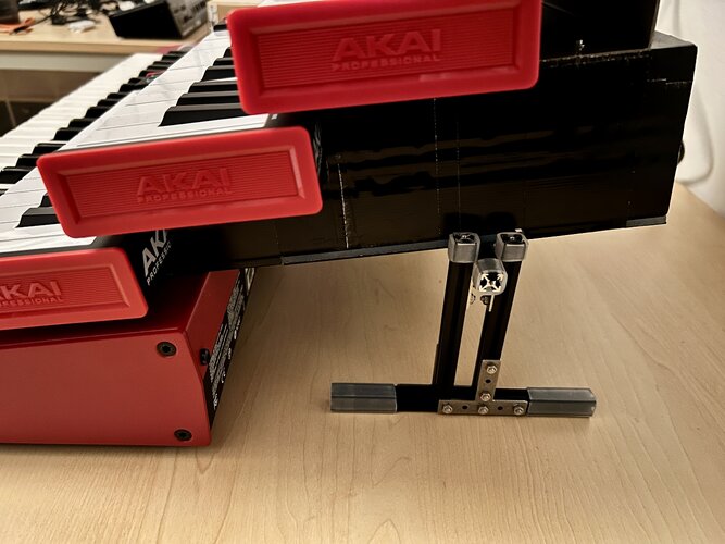

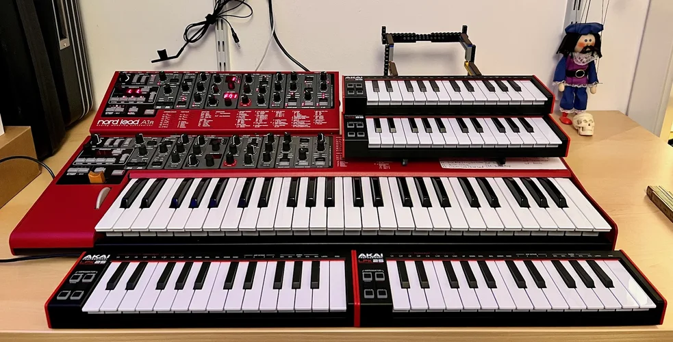

Zum Hintergrund: Habe aus Kabelkanälen und einer Acrylglasplatte einen Minikeyboard-Tischständer geklebt. Die Kabelkanäle sind untereinander sowohl verklebt als auch verschraubt, nur die untersten beiden sind mit der Acryglasplatte nur verklebt. Das Ding macht einen stabilen Eindruck, war aber noch nicht im praktischen Einsatz.
Falls sich in der Praxis nun die untersten Kabelkanäle vom Acrylglas zu lösen beginnen sollten, würde ich beides mit M3-Schrauben verbinden wollen. Daher meine Frage.

Nun schaue ich mal, wie gut die Verklebungen halten werden – vielleicht werden die Bohrungen nicht nötig sein.
Acrylglas habe ich als Bodenplatte gewählt, weil es sowohl hinreichend stabil als auch leicht und dünn war – vor allem aber, weil es grad zur Hand war.
In der Summe wiegt der ganze Spaß 2,9 kg, wovon 1,8 kg auf die Tastaturen entfallen.

Sieht super aus , nette " Erweiterung " .

Die Acrylglasplatte ist zwar 5 mm dick, aber eine Tischbohrmaschine habe ich nicht und würde daher auf Senkkopfbohrungen o.ä. verzichten wollen.
Stattdessen würde ich mit dem Dremel auf niedriger Drehzahl 1-mm-Vorbohrungen machen und diese dann auf 3 mm aufbohren. Um ein Splittern der Acrylglasplatte zu vermeiden, würde ich den durch die Verschraubungen entstehenden Druck über Unterlegscheiben zu verteilen versuchen.
Das hätte dann zwar zur Folge, dass ich Gummifüße in der Dicke der Schraubenköpfe und Unterlegscheiben unter die Platte kleben müßte, da ich das Ding auch ohne makerbeam-Ständer direkt auf der Tischplatte stehend nutzen will (z.B. mit dem Elektron Analog Four MkII), aber einen Tod muss man bekanntlich sterben.

Danke! Das Ziel ist, mit der rechten Hand spontan vier weitere Klänge spielen zu können:
- Zum einen als Ergänzung/Abwechselung zu den Klängen, die ich auf der rechten Tastaturhälfte des A1 im Split spiele.
- Zum anderen, um Klänge spielen oder ausklingen lassen zu können, während ich auf dem A1 eine Performance umschalte (was leider alle noch klingenden Klänge abschneidet).

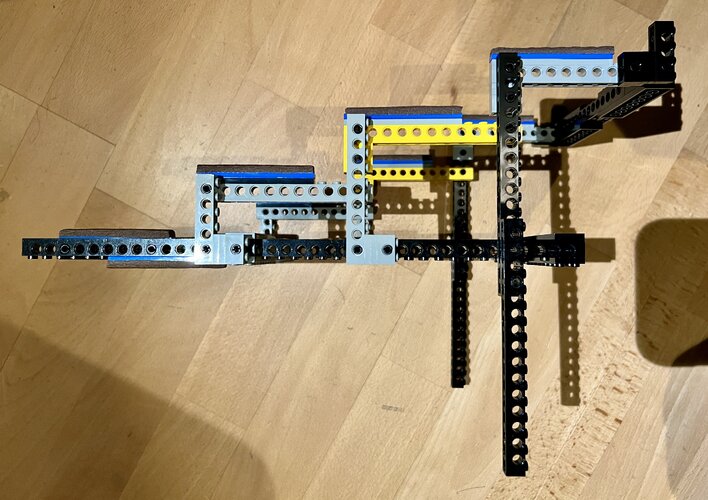

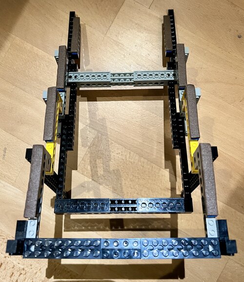

  • #48
@serge was ist aus dem Lego-Technik geworden? Hast Du dir ein Elektroauto draus gebaut? Windrad? Funktionerende Raumkapsel?
LEGO Technic habe ich für den Prototyp verwendet, es ist aber bei diesen Spannweiten bei weitem nicht stabil genug – ich hätte mit einer Vielzahl von Verstärkungen arbeiten müssen, die unter anderem dazu geführt hätten, dass die unterste Tastatur deutlich höher über dem Nord Lead geschwebt hätte als auf diesem Bild zu sehen.
