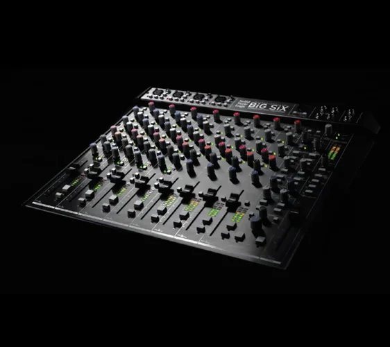

YES!!
Gerade eben auf Insta vorgestellt - das Big SiX - thank you so much SSL :huepfling:
Quelle und Kurzpräsentation:
https://www.instagram.com/p/CXMTDiclco1/
SSL Big SiX - Compact Mixer with SuperAnalogue design​
The SSL Big SiX is a the all new compact Mixer from SSL with SuperAnalogue design. The Big SiX features an essential version of G-Comp Bus Compressor, 3-band 4000E Series EQ and USB interface.
Based on the widely acclaimed Solid State Logic SiX desktop mixer and incorporating feedback from artists, producers and engineers to create the next step in SSL hybrid production, BiG SiX is a studio grade mixing console that combines features from legendary large-format SSL consoles with full USB integration, additional processing and extremely flexible routing to deliver the quality, features and workflow audio professionals have come to rely on from SSL.
BiG SiX’s SuperAnalogueTM design delivers the punch, clarity, and ultra-low distortion that engineers love from the 9000 series consoles with the flexibility of 16 channels of high-quality AD / DA conversion and USB interface. Featuring an essential version of the SSL G-Comp Bus Compressor now with renowned ‘Auto’ release, Channel processing in the form of Dynamics and three band EQ based on the iconic SSL 4000E, comprehensive monitoring section and up to 18 channels of analogue summing at mix-down, BiG SiX is the essential SSL studio.

  • #155
die BIG version find ich tatsaechlich auch attraktiv, ist wenigstens n richtiges mischpult. den kleinen hatte ich ja mal zum testen hier und war sehr "unterwältigt"....
M.i.a.u.: verstaerker und 987654345dhshj
  • #156
Big six ist traumhaft ❤️
Es sind nicht nur zwei SSL six nebeneinander in ein Gehäuse gesteckt. Stereo channels haben jetzt auch Equalizer und und Compressor. Audio-Interface ist mit ADAT Ausgang.

Vorallem: alles Klinke und kein Sub-D (für Amateure wie mich besser). Was sind das aber für kleine Klinkenbuchsen auf der Rückseite?

  • #162
Das würde mich genau abschrecken, also die Klinkenbuchsen. Die „kleinen Klinkenbuchsen“ sind die Darstellung der Beschriftung.
Leider nicht! Die Stereokanäle haben keine Inserts und auch keinen Compressor

Neue Grüchte zum BigSiX:
Lt. Augenzeuge bei einer Händlerpräsentation: Verdopplung aller Kanäle. D.h. 4 Mono Super Analogue Channels, 4 Stereo Channels, 24/96 USB Audio-Interface (!). Bin gespannt auf die offizielle Vorstellung!!

  • #171
Sagenhaft, dass jetzt auch die Stereo-Spuren einen 3-fach EQ haben! Ich sehe allerdings keine ADAT-Schnittstelle auf den Bildern.
Das BigSiX kommt natürlich sofort ins Studio - keine Frage. Ich könnte dann z.B. 12 Spuren für Synths nutzen und zudem über die 2x Stereo EXT INs meine beiden SiX-Pulte anschließen. Ein SiX würde ich für Rhythmus-Tracks nutzen, das andere SiX evtl. für Effekt Returns. In jedem Fall stehen dann genug Kanäle zur Verfügung. Und 8 PreAmps für die Haupt Stereokanäle 5..12 lassen sich ja auch noch auftreiben (z.B. Audient ASP880 oder Neve OPX etc.).
