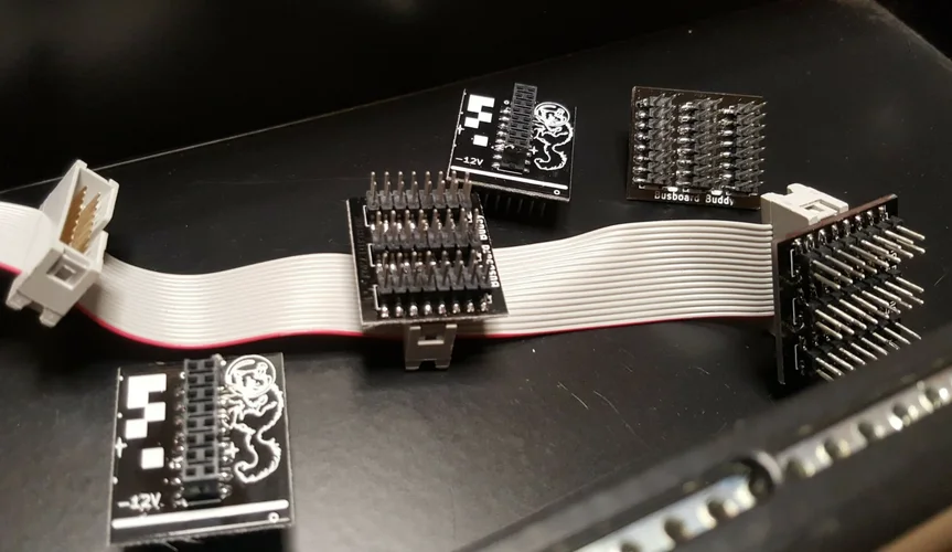

Eine Alternative zum 16 Flying-Busboard, ist ein Mehrfach-Buskabel, das sich bei schmalen Modulen dann auch anbietet.
31a0c788-6127-4aa5-be71-9ad6130ea5b8.jpg 5dda6a7a-f8b3-4463-af4b-3076e6ffb683.jpg
Ist aber DIY. Ggf. kann ein bestehendes Buskabel mit UDC 10 (2 x 5) female Steckleisten ergänzt werden. Hierbei macht sich - wenn keine spezielle Einpresszange vorhanden - eine Wasserpumpenzange gefühlvoll eingesetzt ganz gut.
Wenn DIY keine Option ist, dann halte ich die Flying-Bus-Variante für die effektivste, auch wenn die ca. 15 Euro mir zu teuer wären und ich mir dieses deshalb auch selbst baue. :)

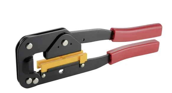

Am besten geht so was in einem Schraubstock, vorzugsweise son kleinen für den Schreibtisch. Da fahren beide Seiten parallel zusammen, somit braucht man fast auf nichts achten.
M.i.a.u.: stuartm
OT:
Das ideale Tool ist eine Zange: "IDC HT-214 Crimpzange für Flachbandkabel"
Wenn Stecker nicht ans ende sondern mitten auf das Flachbandkabel gesetzt werden dann ist ein Schraubstock ggf. beschränkt.

Diese Zange ist auch sehr praktisch, um eigene Kabel zur Stromversorgung von DIY Eurorack Module zu basteln.
Das ist diese und hat sich echt bezahlt gemacht. Es ist aber Obacht zu geben, wie und wo diese gekauft wird, denn ab 5 Euro aufwärts gehen die Preise bis 40 Euro für ein und die gleiche Zange.
