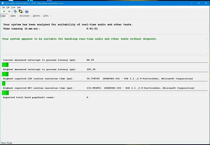

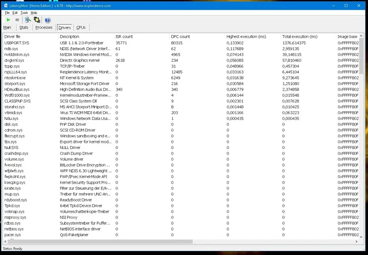

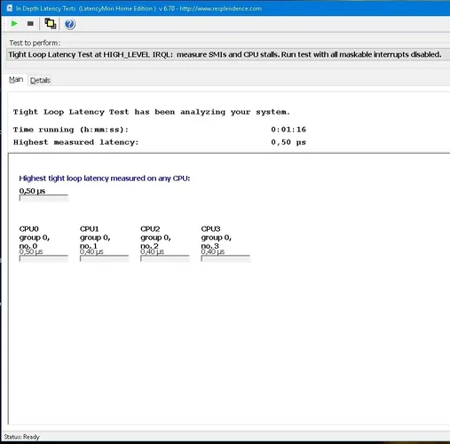

6) Trotz nur 30% CPU Auslast ständig die Meldung von CPU Auslastung, nicht sichtbar in ASIO Auslast.
Audioexport wird abgebrochen und das bei 256 Buffer; 5,8ms Latenz; Win 64 home; Marian Seraph A3 PCIe;
intel i7 und 16 GB Arbeitsspeicher. Bei 512er Buffer gehts besser.

Zu 6: Das gleiche Problem habe ich jetzt mit einer Focusrite* Clarett4Pre. Hörbar sind diese Pikes nicht,
aber evtl nen Softwarefehler und stehen vlt im Zusammenhang mit dies Gui-Hängern ?!?
Selbst Kleinstbuffergrößen lassen sich akustisch sauber abspielen, beim Export gibts dann mucken oder
wenn ich die Option aktiviert habe bzgl Auslastungsmeldung

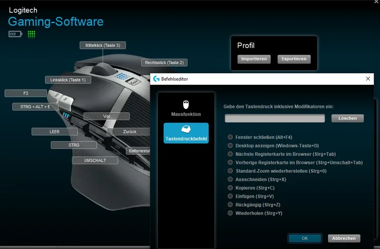

Gehen da alle Gamer-Mäuse oder muss man da auf was achten?
Keine Ahnung ob alle gehen.. Ich habe die G602 von Logitech und die funktioniert super.
Bei Logitech läuft es so: ( also total beschissen )
Wieso werden die Mousetasten nicht einfach durchnummeriert wie früher "Mouse 1" "Mouse2" "Mouse3" usw.
Cubase erkennt so die Sondertasten noch nicht, ich muss da erst die zur Verfügung stehenden Allgemeinfunktionen definieren.
Behindert !!!
Ich weiß nicht worüber du dich aufregst, aber wird schon keinen Grund haben..
Bei mir sieht es so aus und viel einfacher und übersichtlicher lässt es sich kaum gestalten:
Dadurch, dass man die Tasten mit Tastaturbefehlen belegen kann, liegst du mit der Behauptung, dass man die Tasten in Cubase definieren muss, falsch.
Du verschwendest dadurch Tastenfunktionen und belegst diese doppelt, dadurch kann eine Funktionseinschränkung in einer
anderen Anwendung entstehen, die man evtl völlig anders konfigurieren möchte, denn da ist F3 vlt etwas völlig anderes, belegt mitunter
evtl Funktionen, die nicht mit einer neuen Tastaturzuweisung neu definiert werden können.
Man kann Profile anlegen. Aber mal ehrlich .. willst du jedesmal Profile laden und definieren müssen ?
Ich kenne es noch von früher so, dass die Tasten einer Mehrtastenmouse durchnummeriert waren und so als
eigener Befehl galten. So will ich das haben. Nicht anders, denn das ist Fummelkram.

Keine IRQ Problem, keine Sharings, nichts was sich in die Quere kommt, Messwerte top,
selbst auf die Auswahl der USB Anschlüsse habe ich geachtet, dass da nichts intern parallel läuft.
Rechner ausreichend dimensioniert mit i7 3770, Gigabyte Z77 DS3H, 4x4Gb Corsair, jetzt aktuell mit einer GTX1050
und einem Focusrite Clarett4pre, davor Scarlett 2i2, interne PCIe Marian, RME Fireface UC.
Natürlich sämtliche Standardtipps durch, darüber brauchen wir nicht reden. Kein Energiesparmist, weder im System noch im Bios,
HT an oder aus.
Netzwerk, Antivirus, Firewall etc. haben keinen Einfluss.
Es wäre auch nicht der erste Rechner seitdem ich Cubase ab V7 nutze, bei dem es nicht mehr so mega läuft,
sondern hatte ich noch andere Konfigurationen am laufen, darunter AMD, intel Q6600, ja sogar ein Macbook Pro,
Win7, Win10 - selbst bei absolut frischer Installation von BS und Cubase.
Es bleibt mir nur davon auszugehen, dass Cubase das Problem ist - Oder mein Karma.
