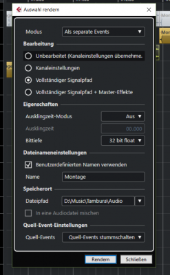

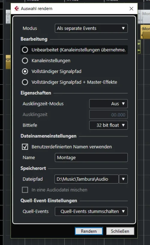

Tatsächlich habe ich nun auch etwas Störendes gefunden. Meine Spuren heißen nach dem Rendern nun alle Stereo Out XY. Früher waren die nach der Orginal-Spur benannt, d.h. ich konnte dann auch erkenen von welchem Synth/Softsynth die stammten. Klar wenn ich das Audio-Event öffne finde ich den Namen wieder, aber das soll mir bitteschön gleich angzeigt werden. Geht das weiterhin und wenn ja wie ?
  • #168
Im Export-Dialog lässt sich das "Naming" einstellen.
  • #169
Dann müßte man aber immer etwas von Hand eintragen oder (was ich umständlich fände) ? Hab´s jetzt herausgefunden : Es liegt an der Zoom-Einstellung - ab einer gewissen Spurbreite wird der Event-Name dann (wie früher auch) wieder angezeigt. Ungünstig da ich meist mit ca. 40 Spuren arbeite und die alle dargestellt haben will und in der Leiste links wär´s natürlich auch gut.
Nachtrag : An der Benennung der Events hat sich nichts geändert, die wird erst ab einem bestimmten Zoom-Faktor angezeigt. Habe ich bisher aber nicht gebraucht weil die Spur immer automatisch den Instrumentennamen getragen hat. Das scheint jetzt nicht mehr dr Fall zu sein.
  • #170
Ich glaube es ist ein Bug. Auch wenn ich in den Render-Einstellungen einen Namen vergebe..... er wird nicht angezeigt. Da steht einfach "StereoOut xy".
  • #171
Sind dort - also beim Exportdialog - nicht wie früher Felder, in denen man bestimmte Variablen (Spurname, Spurart, Datum etc.) auswählen kann und zusätzlich oder zusätzlich eigenen Text eingeben kann?
  • #172
Sind, aber es wird eben nicht angezeigt. Und früher war´s auch so, daß der Spurname der Ausgangsspur automatisch übernommen wurde.

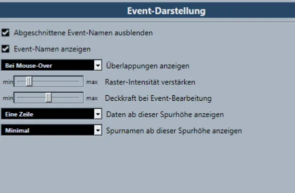

Letzendlich besteht mein Problem aber nur darin, daß der Trackname erst ab einer gewissen Breite angezeigt wird. Das hätte ich gerne wie früher.

Es ist ja kein Export sondern es geht um´s "Render in Place" und die Anzeige der so erhaltenen Tracks (mit Namen !) in Cubase. Die Namen sind im Prinzip auch vorhanden, werden aber erst angezeigt wenn ich das ganz sehr vergrößere (z.B. auf 6 Spuren) was für Mixing-Zwecke (Darstellung von 40 Spuren benötigt) nicht geht.
Beim endgültigen Export wird der zusammengemixte Track ja richtig benannt.
  • #180
Das hab ich gemeint - mußte auf Minimal gesetzt werden und jetzt ist alles bestens !
