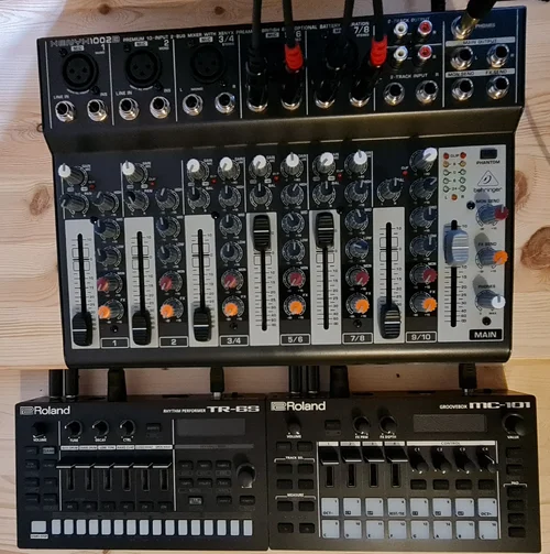

Also ich selbst bin auch seit ca. 1 Woche ein verliebter Besitzer einer MC 101 und einer TR-6s ?
So, da ich nun alles miteinander verkabelt und weitestgehend eingestellt habe, habe ich nun eine Art Noise auf dem Mixer wenn ich die Kanäle der beiden Rolands auf mache.
Ich hab keine Idee, wie ich das weg bekommen könnte.
Ich meine, wenn ich eine Session aufnehme, kann ich das im Nachhinein bei Audacity entfernen. Aber im Live Modus im Club oder so wird das wohl eher schwierig.
Habt ihr da vlt eine Idee?
Und nun zum Abschluss noch ein Bild meines aktuellen Setups:

Ich "schließe" dieses Thema nun. Weil ich eine Lösung gefunden habe.
Ich hatte mir von Revolt ein Ladegerät gekauft, wo zwei USB Anschlüsse vorhanden sind. Diese waren wohl nicht voneinander getrennt, was wohl zu diesem Geräusch führte.
Ich hab dieses nun durch 2 Standard Stecker ersetzt, und siehe da=Geräusch ist weg.
Hoffe, ich konnte dem ein oder anderen mit einem ähnlichen oder demselben Problem weiterhelfen.
