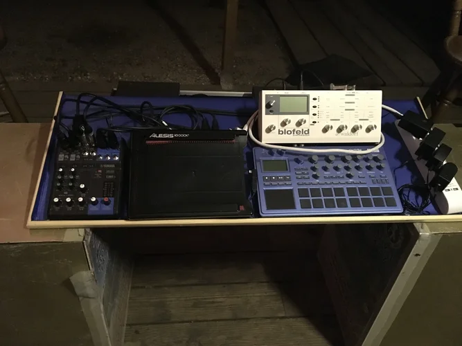

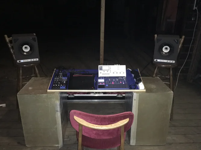

Hab ein Flightcase. Da sind Monitore drin. Auf den Monitoren liegt ein Brett mit den Maßen 98x38 cm. Lege ich dann noch den Deckel drauf, darf nichts auf dem Brett liegen, was höher als 15 cm ist. Das gesamte Equipment muss nach dem Musizieren wieder ins Case verbracht werden.

Kann grad kein Bild machen, weil ich woanders bin.
Der Raum zwischen den Monitoren kann nicht für Equipment genutzt werden. Es spielt sich alles auf dem Brett ab.

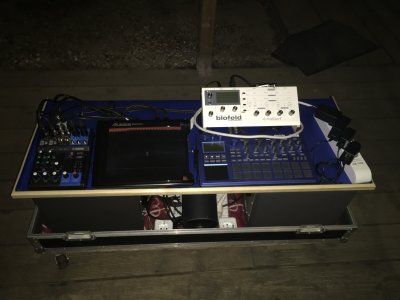

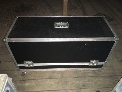

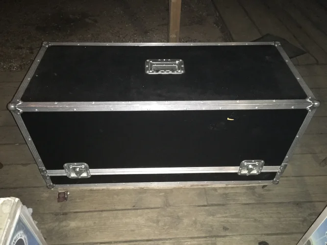

Hier mal einige Fotos:

Sieht doch kleiner aus als die Zahlen vermuten lassen würden...
  • #26
@gerwin ah jetzt kann man sich was drunter vorstellen! :)
dann würde ich oli zustimmen, ein kleiner kompakter sequenzer+sampler (digitakt, octatrack, deluge, etc. pp. - gibt ja einige mittlerweile) oder eben dein electribe wenn der da auch taugt, und dazu noch den Blofeld den Du ja schon hast... würde noch n multi-FX gerät oder so an den mixer hängen evtl., wobei du das sicher auch mit dem iPad machen kannst?
find das eigentlich für den Platzbedarf ganz gut, was Du da schon hast - würde evtl. den Electribe "upgraden" eben.
  • #27
Oder evtl. Deinen Electribe gegen einen Digitakt tauschen, den dort hin stellen wo jetzt Dein Yamaha Mixer steht, und dafür so was hier an den Platz vom Electribe?
Mehrspur-Aufnahme+Mischer...
Ist der Blofeld multitimbral?
Ansonsten evtl. noch ne kleine Synthbox, evtl. so ein Audiothingies Micromonsta oder so?
  • #28

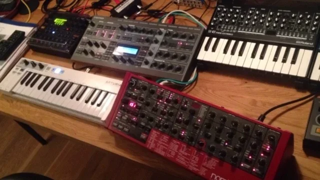

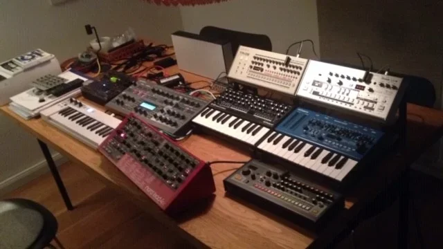

Ich hatte das mal so aufgebaut, die Boutiques kannst Du Dir ja wegdenken.
Der Virus schleift das Audiosignal vom Digitakt durch, somit wird kein Mixer mehr notwendig.
Mit den Midispuren des Digitakt kann man dann den Virus im Multimode perfekt steuern/muten/sequenzieren/usw. Sogar Parameterlocks auf Midi geht ja sehr gut.
54182
54183
Man kann sehr gut sehen wie klein der Footprint des Setups ist, man kann sogar noch etwas dazustellen. Synthmäßig würde mir der Nord Lead sogar besser gefallen als der Virus, leider hat er aber keine Audiodurchschleifmöglichkeit. Aber es gäbe ja sehr kleine Mixer.

Wow. Gefällt mir ganz gut, was du da alles hast. Kannst du die Boutique-Keyboards nur für das jeweilige Instrument nutzen oder weshalb brauchst du noch einen Keystep.
