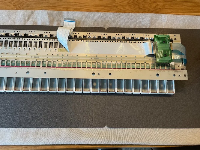

In Kürze zieht ein Roland JD 800 in mein Studio ein. Ein paar Tasten reagieren nicht und bei meiner 1. Begutachtung ist so von außen kein Red Glue Problem erkennbar.
Was könnte außerdem noch für das Phänomen verantwortlich sein?
Sorry, hab mich anscheinend missverständlich ausgedrückt. Ich meinte einige der Keyboard Tasten.
Wenn die Tasten in einer regelmässigen Reihenfolge nicht funktionieren, dann ist wohl die Flexplatine unterm Keyboard futsch, wie bei vielen JD800. Muss dann ersetzt/repariert werden, Dokumentationen gibts hier im Forum. Sind die nicht funktionierenden Tasten eher zufällig, dann hilft u.U. eine Reinigung der Kontakte.
M.i.a.u.: TimeActor und Shunt
Das sind idR diese Rubber-Contact Streifen.
Muss man meist nicht zwingend ersetzen, wenn es nur ein paar Noten/Tasten betrifft.
Oft hilft eine Reinigung der Kontakte (schwarzer Teil auf dem grauen Gummi) und der entsprechenden Gegenposition auf der Platine mit Isopropanol.
Das ist aber ein typisches Problem an diesen Tastaturen, hatte ich bei JD800, Juno 106 und Jx10. Nach der Reinigung war alles wieder gut, kostet halt sichtbar Zeit.

Wenn ich das Teil sowieso schon offen habe, werde ich den Strip auch am besten erneuern. Dienstag Vormittag hole ich den ab. Freue mich schon. Wie gesagt,- "Red Glue of Death" habe ich bei der ersten Begutachtung nicht gesehen. Vielleicht hilft es schon wenn ich versuche das zu versiegeln damit nichts mehr austreten kann. Vielleicht noch der ein oder andere Kurzhubtaster auf den Platinen tauschen falls nötig und dann sollte der JD 800 wieder komplett einsatzbereit sein. Der Roland steht schon etliche Jahre ungenutzt in einem kühlen Produktionsstudio (Kellerräume ohne Sonneneinstrahlung) eines Schallplatten Labels und ist äußerlich in "Best Shape" - Mega. :banane:
M.i.a.u.: Lauflicht, micromoog und Shunt
Habe ich auch so gemacht, 100% safe. Es darf nur noch nicht zu heftig sein. Klebeläufer habe ich abgekratzt und dann versiegelt. Steht hier auch alles mehrfach im Thread.

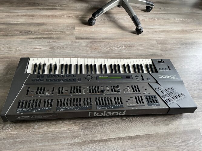

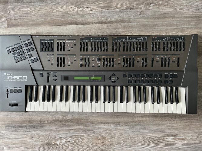

Da isser...gerade angekommen, noch nicht entstaubt etc.:phat:

Den JD800 suche ich schon länger.
Für nen 50er für die Kaffeekasse kann man nicht meckern! Red Glue im Frühstadium - das lässt sich prima versiegeln. Elastosil E43 bereits geordert. Leider habe ich Hirni vergessen das 2polige Netzkabel mitzunehmen:selfhammer:- jetzt kann ich nicht im Detail testen welche Kurzhubtaster ich austauschen muss und ob Kontaktgummi sowie die Keyboard PCB Folie nur gesäubert oder auch ausgetauscht werden müssen. Deswegen will ich aber nicht nochmal hinfahren und die ehemaligen Kollegen von der Arbeit abhalten :cool:...bei eBay geordert.

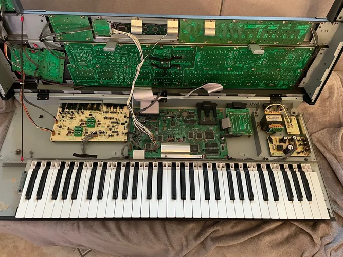

Von Innen siehts auch Topp aus:
M.i.a.u.: Tom der Wessi
Der hier sieht noch richtig gut aus. Ob technisch ok kann ich erst mit dem Netzkabel feststellen.

Neben Taster sind auch Fader empfindlich, sollte er jahrelang offen gestanden haben. Dann darfste alle reinigen. Doppel Keyboard Trigger oder Ausfälle bei langen Standzeiten auch denkbar.

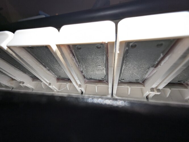

Mit Elastosil versiegelte Gewichte sehen bei mir dann so aus... Jetzt nach 2 - 3 Jahren

Elastosil Lieferung verzögert sich... 💩 soll nun Morgen kommen.

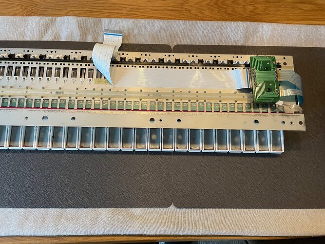

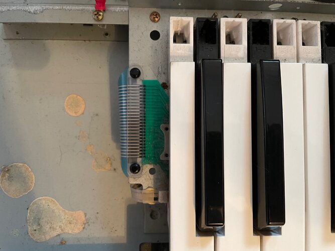

Ausgebaut ist etwas mehr vom Kleber zu sehen aber alles relaxt...ins Gehäuse oder auf Platinen ist noch nichts getropft.
  • #28
Einfach alles rote was außerhalb der Gewichte rausragt mit einem Schraubenzieher oder was man gerade so findet abkratzen und eine Schicht Versiegelung rüber.
Da der rote Kleber ja zäh und klebrig ist, ist das auch so kein Spaß, aber meiner Meinung nach immer noch besser als alle Gewichte raus zu lösen.

Die Gewichte der weissen Tasten sind ja so leicht zugänglich zum versiegeln, aber wie komme ich an die Gewichte der schwarzen Tasten. Muss die Platine dazu entfernt werden? Und wenn ja, bekommt man das dann wieder gut zusammen?
  • #30
Das macht man natürlich alles wenn die Tasten einzeln vor einem liegen. Wenn unter der Tastatur die Sicherungsschienen entfernt wurden, kann man die Tasten durch von hinten drücken und anheben einfach rausnehmen.
