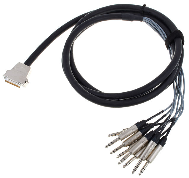

Dale Carmen schrieb:
Was sind den das für Anschlüsse?
Nennt sich D-Sub. Da hängt man entsprechende Kabelpeitschen dran.

Sollte funktionieren oder?
Habe aber leider keine Kabelpeitsche D.Sub mit Female Klinke gefunden:(
  • #44
Die "Male" wären aber ideal um in ne Patchbay zu gehen ;-)
Exakt.
Ich hatte bei T angefragt, ob man mir "weibliche Peitschen" besorgen oder bauen kann.
Kann man. Für etwa ein Drittel Aufpreis hätte man mir die Peitschen umgelötet.
Obwohl ich das für einen unglaublichen und preiswerten Service halte, hätte sich das nicht gerechnet.
Die Male-Stecker und eine simple Patchbay sind billiger und flexibler.

Welche kabel benötige ich? Von D-Sub auf Klinke habe ich nur Stereo Klinke gefunden. Ist das korrekt? Wie kann ich das Sygnal dann in 2 mono splitten?
Das sind keine Stereokabel (sonst wären es ja 16 Kanäle), sondern acht symmetrische Mono-Verbindungen.
Nehmen kann man z.B sowas in guter Qualität.
Sommer Cable MCF Mistral SL-08-96-0300
