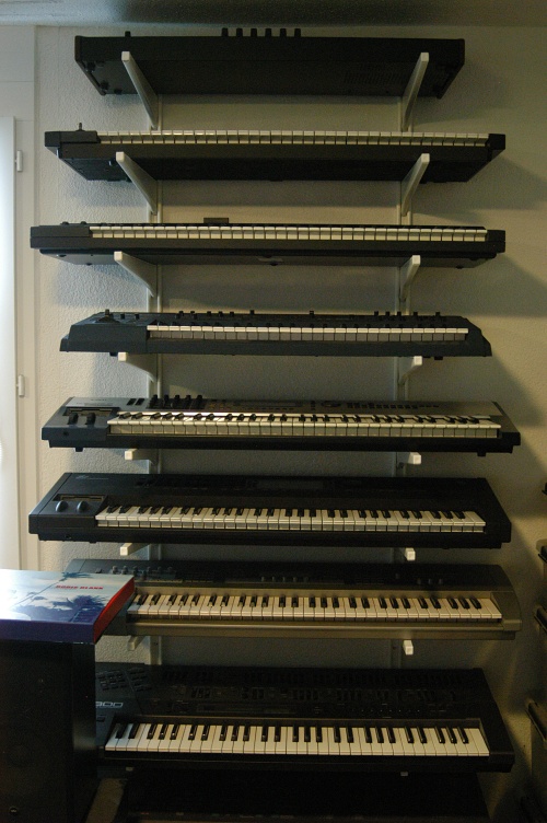

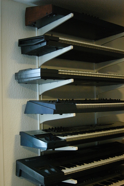

Ich habe nun von Algot 2 Wandschienen 196 cm und 18 Konsolen 38 cm montiert, ergibt Ablage für 9 Synths. Wenn man 3 Rasten Abstand nimmt, sind die Fächer hinten 13 cm hoch, der Abstand von Fach zu Fach beträgt 21 cm. Unten ist der Abstand bei 2 Fächern 4 Rasten, die Fächer sind hinten 20 cm hoch und der Abstand von Fach zu Fach beträgt 28 cm. Preis CHF 64.
Fröhliches Synth-Raten...
Mit einem Dolle Primeslot bekommt man das evtl. noch dichter hin, hat aber oben offene Träger (bei Algot haben die Konsolen oben einen Kunststoff-Streifen drauf).
http://www.regalraum.com/Regalsysteme/P ... 17_83.html
http://www.mackiediy.co.za/dollepdf/dolle_primeslot.pdf

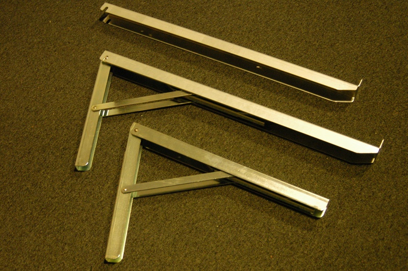

Gerade heute vom Metallbauer abgeholt. Träger zum Verlängern der Multiline Klappträger. Der Klappträger ist 40 cm lang, die Träger sind 60 cm. Wurde in ein paar Tagen vom Metallbauer aus Blech geschnitten und gekantet. Preis CHF 100 für 4 Stück. Damit kann dann ein Synth mit grosser Tiefe (Synthex oder OB-8 z.B.) mit 2 Tilt-Optionen an die Wand montiert werden. Unten der Multiline Klappträger nackt, oben der Träger zum Drüberstülpen und Festschrauben, in der Mitte montiert. Zum Schutz kommen noch ein paar Gummikleber drauf.

Die Multiline Klappträger hatte ich in D gekauft, habe aber hier bei Jumbo Baumarkt auch schon welche gesehen.
Aber wenn man einen festen Winkel braucht, dann kann ein Metallbauer auch was bauen.
Mach eine Skizze und fahr nach Terminvereinbarung vorbei. Email und Internet ist eher nichts dort...

Die Idee ist ja super, nur gibt es ein Problem, wenn man eine weiche Wand hat, kommt die Wand runter. Gewaltig ist des Synthies Kraft, wenn er an einem Hebel schafft. Nicht viel passiert, es wurden keine Synths verletzt, aber die Wand hat ein kleines Loch und ich ein Problem...
