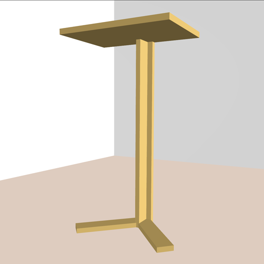

So, wieder mal das Thema "Laptoptisch", aber diesmal etwas anders... Naja, Laptop ist kleiner und wäre diesmal nur abzustellen, und das Tischchen sollte man außerdem z.B. in den warmen Tagen auf den Balkon mitnehmen können, um da mal ein Tellerchen abzustellen.
Die Tischplatte sollte diesmal ganz klein werden - da würden im Prinzip schon ca. 40 cm x 25 cm ausreichen. Ist auch kein Problem, Baumarkt ist in der Nähe. Außerdem habe ich wieder ein paar IKEA-Bretter vom Sperrmüll gerettet (140 x 5,5 x 1,7 cm), die ich hier verbauen könnte.
Vor allem aber der Basteltrieb ist wieder da. Was haltet ihr von diesem ersten Entwurf:
Metallwinkel habe ich vom alten Tisch abgebaut und könnte hier wieder verbauen.

kippt extrem scnell nach hinten. ;)

Meinst du?... Selbst wenn etwas drauf steht?... In 2 von 3 Fällen wäre zwar eine Wand dahinter, aber so leicht kippen sollte der Tisch schon nicht. Die Tischplatte selbst wird ja auch ihr Eigengewicht haben, und die ist nach vorne gerichtet... :roll:

25 cm nach vorne ist nicht sehr viel...

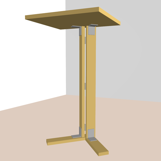

Die Metallwinkel, die ich hier habe, sind ja riesig... :shock: Wenn ich die Bretter damit befestigen möchte, muss ich meinen Entwurf etwas ändern...
Die Tischplattentiefe habe ich bei diesem Entwurf probeweise auf 30 cm verlängert.

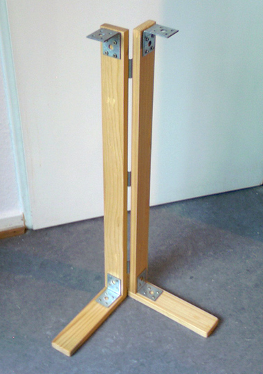

So, das Gestell ist soweit fertig. Jetzt braucht nur noch die Tischplatte angeschraubt werden...

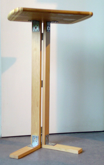

Hier nun der Vollständigkeit halber mit angeschraubter Tischplatte:
Die Tischplatte ist aus einem fertigen neuen Schneidebrett aus Bambus, 40 x 30 cm.

Schick schick, gut das du mal was gepostet hast, ich wollte ja auch endlich mal meinen Spezialtisch vorstellen! ;)
Ich habe noch ne Woche frei und werde versuchen da mal ein paar halbwegs gute Bilder zu machen, weil das Rundumfeld noch nicht so schön ist, habe ich bisher immer noch gewartet, aber ich denke mal das Teil würde euch sicherlich sehr gefallen, was ich da entworfen hatte! ;)

Wenn du diesen meinen kleinen Tisch meinst:
Ha ha, danke, aber schick sollte der Tisch ja gar nicht werden, sondern bloß funktional. ;)
Im Nachhinein betrachtet hätte ich ihn stabiler machen können, indem ich das Standbein aus vier direkt miteinander verschraubten Brettern gemacht hätte, weil so schwingt er ganz leicht. Ich könnte ihn ja im Prinzip auch noch entsprechend umbauen, bzw. einen neuen Standfuß bauen, aber für meine Zwecke reicht es erst mal so wie er jetzt geworden ist. 8)

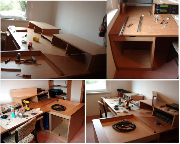

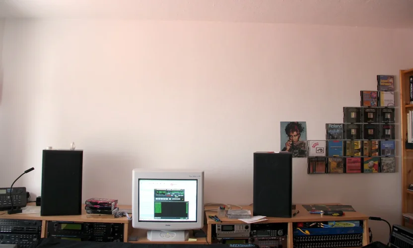

So ich habe damals beim Aufbau schonmal einige Fotos gemacht, da fang ich eben mit den ersten Teilen mal an, wenn das hier reinpasst?
Also wie ihr seht, hatte ich mir endlich einen für mich und das Zimmer angepassten Spezialtisch entworfen, den ich dann von einer Zimmermeisterei bauen ließ! :)
Es ist in meiner Ansicht ein klassisches Midiproduktions-Studio, wo hier die Klangerzeuger die Rolle spielen und es hauptsächlich ums musizieren/komponieren geht, weniger jetzt um das direkte abmischen und deren Akustikoptimierung des Raumes!
Die Planung war nicht ohne, ich hatte soviel zu beachten, probieren, überlegen was am optimalsten ist, viele viele Maße beachten, HE EInheiten mit etwas Puffer, Tischhöhe, optimale Arbeitsabstand zu den Aufsätzen, wo lege ich die Kabelwege lang, wo kommen welche Geräte im groben schonmal rein, PC Tastatur und Maus auf dem Tisch oder darunter, wie bring ich den Mixer unter usw! Ich wollte eine für mich ergonomische Arbeitsweise haben, wenn ich daran sitze, also alles soweit in Reichweite, einen guten Überblick auf alle Geräte und optimale Platzausnutzung.
Hier seht ihr nun den Rohbau, alles auf Holzbuchenbasis, oben drauf Platz für 4 EInbauten mit jeweils guten 4HE Höheneinheiten.
Auch da überlegte ich viel, da ich die Lautsprecher draufstellen wollte konnte ich nicht noch höher gehen, da sonst meine Abhörmaße, die ich seit Jahren habe, nicht mehr stimmen würden.
In der Mitte seht ihr hier erstmal den Platz für die CRT Röhre die nun nicht mehr drinsteht mit 1HE Platz drunter, was ich aber noch hochsetzen kann, da ich nun ein 34er LG-Cinemadisplay nutze!
Die Schreiner bauten mir alles wirklich perfekt so wie es haben wollte, gaben noch ein paar Tipps, wie eben ein paar schönere Rundungen und etwas Bauchigkeit an den Kanten, was dadurch schicker aussieht, auch wurde alles super gebeizt und lackiert, mit etwas leicht dunklerer Tischplatte! :)
Die 19 Zollschienen baute ich dann selber rein,war auch eine heiden Arbeit und Gefummel, denn da müssen die Maße alle Stimmen und alles perfekt sein, sonst sitzen später die Geräte schief drin!
Da wo das Multicore liegt, kam dann abgesenkt und passgenau mein Yamaha O2R Mixer rein, der Deckel dahinter ist abklippsbar! Ihr seht auch die Patchbay ist weit rechts, da muß ich am wenigstens ran!

:supi: sieht klasse und professionell aus!
ja, Planung ist die halbe Miete, sonst macht es keinen Spass im Alltag.
Der Nachteil ist, dass wechselndes Equipment die Karten immer wieder neu mischt ( wie du ja selbst mit der 34er LG schon gemerkt hast), da muss man dann halt ergonomische Kompromisse machen.

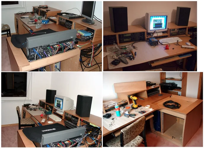

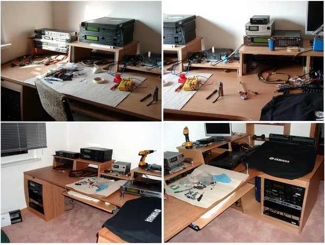

Hier war ich dann schon beim Geräte-Einbau, Kabel legen und löten!
Mit massig Midiverbindungen, zig Audiokabel und Multicores! 8)
Ich dachte mir, wenn dann gleich alles, also ich habe jeden Synthesizer Output zur Patchbay gelegt, also gerade bei den Roland Synths,Drummachines oder dem Kurzweil, die ja meist 8 Outputs haben, ob ich es mal brauche in Zukunft werden wir sehen! :D
Ihr seht oben, Alesis D4+DMpro mit Yamaha TG500 und Roland D110 im Linken Bereich, da muß ich nicht ganz so oft ran, Roland JV2080/JD990, XV5080 und SC8850, die ich am meisten nutze sind direkt vor mir und in Armlänge mit dem JV880 und dem Korg NX5R!
Ich habe mir praktisch 2 Stromhauptschalter gelegt, für Links und für Rechts, habe auch zuvor im Zimmer gleich neue Stromwege von der Hausverteilung vor dem Renovieren in die Wand gelegt mit Extra Sicherung im Schaltkasten! :)
Ihr seht, ich habe Tastatur und Maus ausziehbar auf einer sehr stabilen Schiene, da kann ich zur Not auch noch ein Synth draufstellen. Auf der Rechten Seite seht ihr unter dem Tisch ist auch einiges an Platz, da habe ich 2 PCs stehen, einmal mein Win98 RetroPC mit Cakewalk Midisequencer und Maxistudio ISIS Soundkarte, da laufen ansich alle Synths und Editoren darüber, denn das meiste gibts auch nicht mehr für aktuelle Betriebssysteme, dann noch ein 2. Win7 PC, passt alles schön unten mit rein! :)
Der Yamaha Mixer steht schon drin, darunter die Korg WavestationAD, Korg M3R, Roland R8M und 2 FX Geräte!
Links unten Kurzweil K2000R mit SCSI CDRom und ZIp Laufwerk drüber, darunter kam dann noch mein Verstärker rein und noch ein 2HE Ersatz als Backup!

Ja, cool, wenn du es genau so haben wolltest. :D Die vordere Tischplatten-Kante hätte ich z.B. noch besser gerundet oder gar gepolstert gewollt, könnte man aber auch nachträglich machen, wenn man wollte. Oder auch nicht, wenn du in dieser Hinsicht nicht so sensibel bist. :P
Akustische Elemente kann man immer noch später anbringen. Einen Tisch braucht man ja sowieso. Deshalb würde ich da keinen direkten Zusammenhang sehen. 8) Diese Weisheit habe ich von hier:
  • #381
Re: Studiomöbel
Danke! :)
Ja das sind dann immer so Übelegungen, also wenn ich das andere Zimmer hätte umgebaut, welches ich erst nehmen wollte, wäre ich dann auf der Linken Seite beim Fenster auch noch etwas rumgekommen, aber so passts optimal für das Zimmer! :)
Klar, aber ich habe mir gesagt, ich habe nun soweit alles was ich ansich wollte an Synths, viel mehr Equipment wird erstmal nicht dazukommen! Jetzt muß erstmal was gemacht werden damit und wenn, etwas Reserve oder zum Anbauen darunter habe ich ja noch! ;)
Die Tischkante ist leicht gerundet, sieht man nur nicht so auf den Bild!
Ja siehste Polsterung, da habe ich nicht dran geadacht, aber weil bisher nicht so gebraucht!
