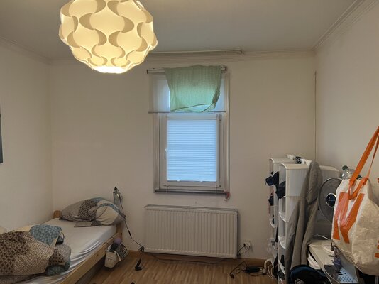

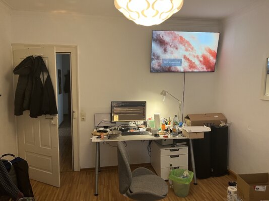

Wow, danke für das viele Feedback von euch. Ich habe mal mein Raum Fotografiert (WG-Zimmer), lasst euch nicht durch die Unordnung beirren, das soll so :robot:
Bis zur Wand, von der Brust sind es ca 80cm. 10cm+ würden aber auch noch klappen. Der Raum ist Relativ hoch und wie man unschwer sehen kann, vollgestellt mit Zeugs, das soll ja gut sein wie ich hier rauslese, immerhin.

Wobei die in deinem Raum sehr nützlich sein dürfte... denn akustische Maßnahmen kannst du da nur in sehr sehr geringem Maße vornehmen
wo willst du überhaupt die Monitore hinstellen?

Das ist ein einzelnes bewohntes Zimmer, das wird nie ein Studio werden. Man sollte auch bedenken, dass fette Boxen im extremen Nahbereich, und darauf läuft es wohl hinaus, sich nicht wirklich entfalten können. Und dann eine Raumbehandlung zu empfehlen? Naja, man sollte realistisch bleiben. In so einem Umfeld würde ich kleine bis mittlere Lautsprecher empfehlen. Meinetwegen auch solche mit Einmessfunktion, gibt ein besseres Gefühl :selfhammer:.
M.i.a.u.: qwertz123 und kybernaut_01
@Animal: Danke für das Foto... darauf wollte ich oben auch hinaus. Mein Tipp wäre definitiv in deinen Räumlichkeiten probe zu hören. Tendenziell ginge meine Empfehlung in Richtung 5" Lautsprecher bzw. sowas wie die oben verlinkten iLouds. Das basiert auf der Erfahrung, dass man bei nahem Abstand und niedrigeren Lautstärken hier ein brauchbareres Ergebnis bekommt als bei den größeren Teilen. Tiefbass ist dann in dem Sinne natürlich nicht, aber der ist ohnehin das, was dir in so einem Raum wie deinem die meisten Probleme bereiten wird.
Warum erinnert mich das so sehr an frühere Zimmer von mir??? (Meine Frau wird sagen: Wieso: das sieht wie Dein jetziges Zimmer aus...)
Du willst also Nahfeld abhören. Das macht +1 für die iLoud MTM.
Das was in dem Raum drin ist, macht abgesehen vom Bett und vielleicht den Klamotten Regalchen akustisch nicht so riesig viel aus.
Besonders laut wirst Du da eh nicht hören können.
Also nochmal den Tipp für @kybernaut_01 wiederholt: kleine Nahfeld Speaker. Die werden Dir zudem den Sound aus Deinem Fernseher auch besser machen.

Also ich würde des Bett da hinstellen, wo der Schreibtisch jetzt steht und den Schreibtisch Mittig mit Abstand vor das Fenster. Die Stoffregale würde ich jeweils eins in die Ecken an der Fensterseite als möchtegern Bassfallen positionieren und den Fernseher logischerweise auch an die Fensterseite. So würde es zumindest aus Akustischer Sicht einigermaßen Sinn machen.

In diesem Raum werden alle Boxen recht schwammig klingen, erst recht wenn es mit Bumms sein soll, das muss man leider so sagen.
Also auch mit Einmessen wird ein präzises Beurteilen von Frequenzen schwierig.
Wenn du nicht vorhast, den Raum sehr stark zu behandeln, würde ich empfehlen, kleine Boxen zum entspannten Musik machen zu nehmen, vielleicht eher was preiswertes. Zum Beispiel 4 oder 5 Zoll Boxen und noch einen kleinen Subwoofer wie den Fostex Mini Sub dazu, damit kannst du auch bei mittlerer Lautstärke einen angenehmen Druck untenrum haben, ohne das alles verzerrt und scherbelt.
Kann aber gut sein, dass die hier empfohlenen iloud Boxen diese Aufgabe auch super hinbekommen.
Und dann wirst du ja in einem WG Zimmer immer mal Zeiten haben, wo du vielleicht eh mit Kopfhörern arbeiten musst.
Da kannst du dann die Feinheiten des Mixens in Angriff nehmen. Ist natürlich Geschmacksache, aber mit guten Kopfhörern ist eine gute Beurteilung mit etwas Übung auch möglich, und meiner Ansicht nach besser als mit Boxen in so einem Raum.
In diesem Raum hast du von den Mehrkosten für bessere Boxen nicht viel.
