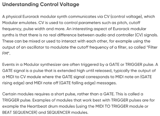

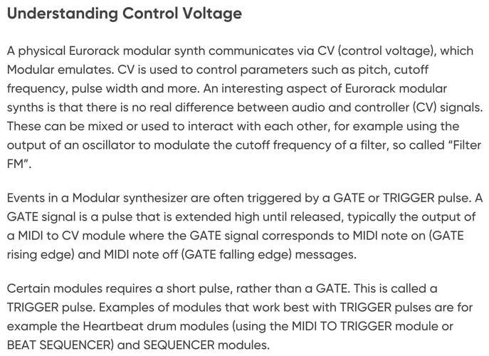

@rumbero Aus der Anleitung von Softube Modular.
Das könnte zum allgemeinen Verständnis auch hilfreich sein....

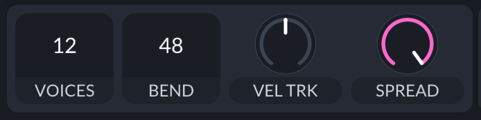

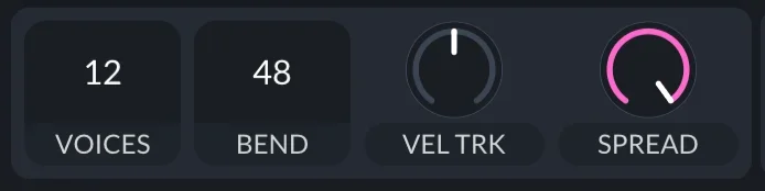

Aber um von den Modular Gedanken nochmal wegzukommen, man kann bei den meisten modernen Soft Synths, den Pitch Bend Range auf 48 einstellen. Beim kostenlosen Vital geht das zum Beispiel. Darüber kann man den Synth auch spielen, wenn man immer die gleiche Note drückt....
