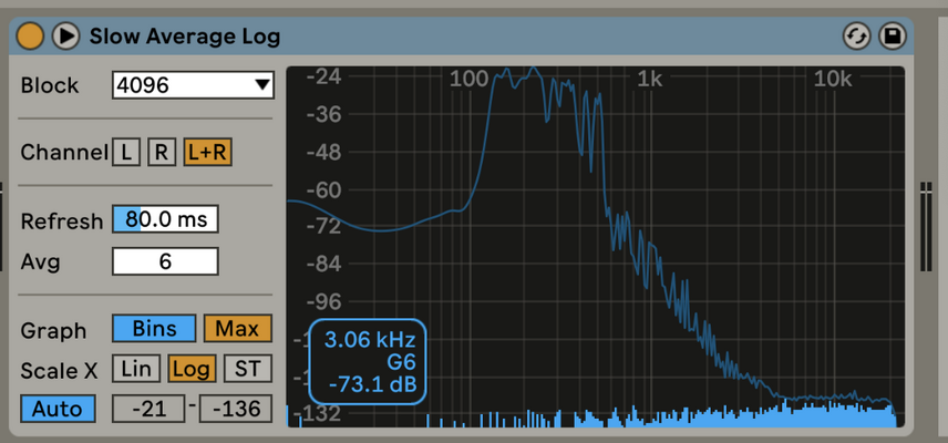

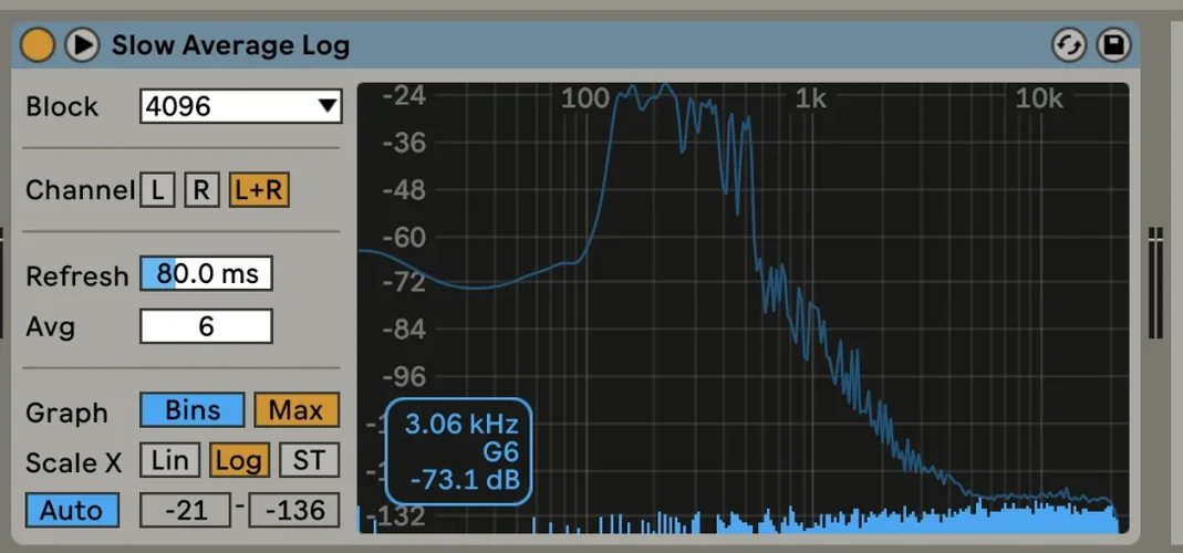

Ich kanns gerade nicht ganz so gut beurteilen, weil mein Tinnitus momentan wieder recht heftig zuschlägt.
Aber könnte das sein, daß da bei etwa 3 kHz ein Aliasing vorhanden ist. Gut zu hören etwa beim Preset "Donor".
Ist unabhängig von FX oder Osc-Model. Gut hörbar bei dumpferen Sounds. Ich sehe auch so kleine Spikes bei etwa 3 Khz im Ableton Spektrometer vom EQ.
EDIT:
Hab den Übeltäter gefunden. Ich habe das Instrument Rack in Live gelöscht und ein neues mit dem MiniFreak V angelegt. Das Klirren ist jetzt komplett weg.
EDIT 2:
Denkste. Da isser wieder. Wenn ich das gespeicherte Instrument Rack mit dem MiniFreak neu lade, ist das Klirren wieder da.
Also, muß irgendwas mit den Ableton Live Instrument Racks zu tun haben. Habs getestet, ist egal ob vst2 oder 3.
Also ich kann das nicht nachvollziehen. Laut Ableton Spektrometer ist da nix los bei 3khz.
Welche Ableton Version mit welchem OS und CPU verwendest du? Bei mir läuft das mit Albeton Live Standard 11.2.7 auf einem M1 Mac mit MacOS Ventura 13.1.
Ich hab Windows 10, Live Suite 11.2.7, Intel I9 9900K.
Passiert tatsächlich nur, wenn ich das Instrument Rack einzeln wieder laden will. Wenn ich ein Projekt mit dem gleichen Instrument Rack wieder lade, ist komischerweise auch alles ok.
Ist jetzt auch kein Riesenproblem. Ich habe nur gern gleich im Instrument Rack die Helferlein (Velocity, Pitch, Utility, EQ Eight) mit geladen. An denen liegt es aber nicht.

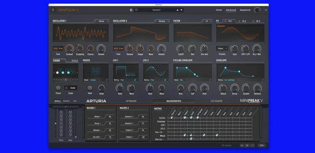

  • #53
Kann mir jemand mal auf die Sprünge helfen? Was bedeuten die Modulationziele in der Matrix wie 1:2 , 1:3 usw. die ganze Liste dieser Verhältnisse , ich kann i.M.keine Beschreibung dafür finden oder habs übersehen.
  • #54
hilf mir mal auf die Sprünge, was meinste genau?
( oder hab ich jetzt was nich aufm Schirm, durchaus möglich)
  • #56
Er meint die frei zuweisbaren Mod-Ziele in der Matrix.
Klickst du oben wo "None" steht in der Matrix drauf, kannst du das Mod-Ziel festlegen. Wenn du jetzt als Mod-Ziel z.B. die Kreuzung oben links CycEnv und Pitch 1+2 auswählst, steht statt "None" dann "1:1".
Erste Zahl ist quasi die Zeile, zweite Zahl ist die Spalte in der Matrix.

  • #59
Handbuch: https://downloads.arturia.net/products/minifreak-v/manual/minifreak-v_Manual_1_0_1_EN.pdf
Aber eine Erklärung dafür hab ich auch dort nicht gefunden. Ich vermute 1:1 ist die Zeile:Spalte in der Modmatrix?
