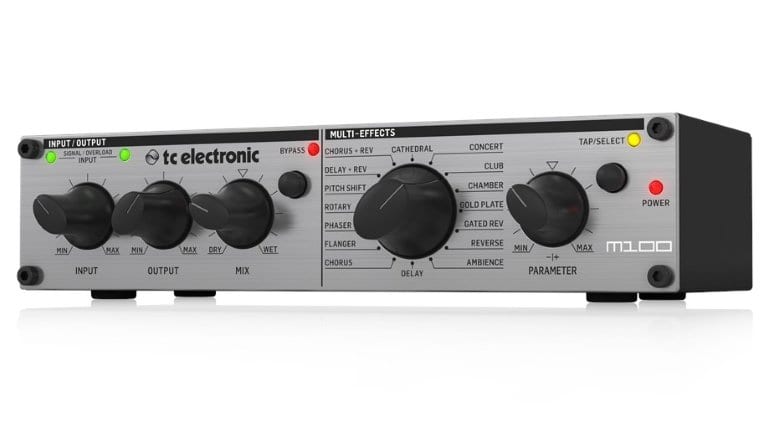

Meine Empfehlung ist auch das tc M300 bzw. M350. Klingt imo deutlich besser als das MX200. Und ich mag es auch lieber als alle Software Reverbs, die ich so habe (und ich habe eigentlich wirklich viele (Logic, Ensoniq, Lexicon, Valhalla, Waves, ...)).
Ist aber natürlich alles Geschmackssache. Aber gebraucht bekommt man so ein Teil für deutlich unter 100,- € - da hält sich das Risiko in Grenzen...
