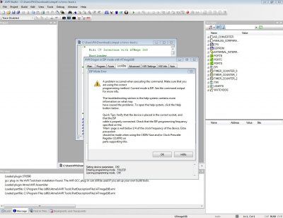

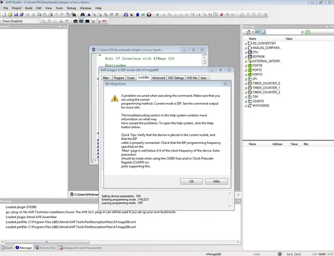

  • #222
So also die 5v passen. Haben sich super einstellen lassen.
Atmega rein mit dem Dragon verbunden.
-neues Projekt. Atmel AVR Assembler - Name geben. Finish
File Open File - MCV-Boot.c
AVR Connect.
Und da kommt der Fehler. siehe Bild
Kannst du mir helfen DANKE
Gruß Micha
  • #223
Kabel am Atmel nicht richtig dran?
Klick mal auf OK und dann auf "HW-Settings".
Was für eine Spannung wird angezeigt?
P.S: Die Fehlermeldung stimmt übrigens nicht ganz - wenn der Takt falsch steht (was bei Fabrikfrischen CPUs systematisch so ist), dann zeigt er einfach Unsinn an, nicht etwa diesen Dialog.
P.P.S: klick auch mal auf HW-Info...
( Meiner sagt da: Hardware Version 0x107 und Firmware-Version: 0x60b 0x60b ... )

  • #228
Das ist ja ein sehr generisches "geht nicht", das kann mehrere Ursachen haben.
Hattest du denn schon mal versucht, den Chip zu Programmieren?
(Grad ausprobiert: Wenn du den Oszillator auf "extern clock" umprgrammiert hast, dann passiert das auch... dann hast du jetzt entweder ein Problem oder eine Aufgabe.... letztere wäre es, irgendwo ein TTL-Takt herzubekommen... oder einen 28pol Sockel in den Dragon zu löten und die 21 Brücken für HV-Programmierung zu stecken ... die braucht keinen Takt... )
  • #229
Dann wohl eher ein Problem.
Kann schon sein das ich durch rumprobieren irgendwo einen Haken falsch gesetzt habe. SHIT!!!!
Löschen kann man denn Atmel nicht?
Ich schaue mir das morgen noch mal genauer an.
Ansonsten war meine Vorgehensweise aber so weit richtig oder?
Gruß Micha
  • #230
Voraussetzungslos umprogrammieren (inclusive löschen) geht nur im HV-Modus. Für den ISP-Betrieb (=der mit den 6 Strippen) muss schon ein wenig "Infrastuktur" vorhanden sein, bzw. Resourcen dürfen nicht anders vergeben werden.
Man kann sich wie folgt "aussperren":
- auf externen Takt umprogrammieren. Dann hilft ein angeschlossener externer Takt (praktisch beliebiger Frequenz)
- auf Debug-Modus umschalten. Dann hilft: "Start Debugging", aber nicht loslaufen lassen sondern unter Debug -> "AVR-Dragon Options..." wählen und da dann den Debug-Wire-Modus abschalten (gibt es einen Button für).
- Reset als I/O Pin einstellen, dann hilft nur der HV-Modus.
(... und der ISP-Modus kann auch abgeschaltet werden, aber das geht wohl nur im HV-Modus. )

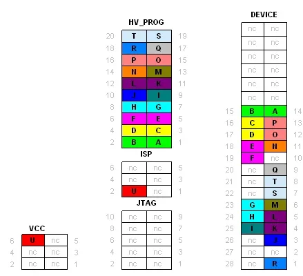

  • #235
@monoton: Mail mal deine Adresse ... dann haste den morgen im Briefkasten.
Wie gesagt, mit einem 28 poligen Sockel auf dem Dragon und 21 Kabeln bekommst kannst du den "zerfusten" (... rate mal, warum es dafür ein "deutsches" "Fachwort" gibt :selfhammer: ) auf deinem Dragon auf jeden Fall retten. Wie das gesteckt werden muss, steht in der Hilfe vom AVR-Studio, das geht besser als befürchtet. (Von denen habe ich diese Farb- & Buchstabennummer für die Verkabelung auch geklaut. )
(Help-> AVR Tools User Guide -> AVR Dragon -> Connecting the AVR Dragon -> Device Connection Sheets -> das dritte (Devicesheet: SCKT3200D2) ) -> Figure 3.30. Parallell programming
