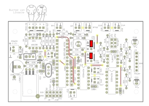

Zu den Jumpern:
Wenn In1 und In2 nicht benutzt sind, ist es nicht blöd, da einen Jumper zwischen Eingang(Mitte) und Masse(eckiges Pad) zu setzten, das spart das Abschalten/Wegkonfigurieren in der Software.
JP2 und JP3, das sind die unter den CV3/CV4 Ausgängen, legen den Bereich von CV3/4 fest:
offen: 0..5V
"oben" (zwischen eckigem Pad und Mitte): 0...10V
"unten": -5 ... +5V

  • #249
Steck mal zwei Jumper, die die beiden "In" auf Masse legen.
Behebt das das Problem der obskur angehenden LED?
  • #250

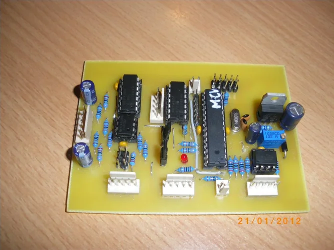

Hier mal ein Bild von der Selbstbau Variante.

schick.
Dann hast du die deinen Synth "elektronisch" ja ziemlich zusammen und es kann an die (mir zumindest) eher ungeliebten Tätigkeiten "bohren, feilen, sägen" gehen...
Noch mal eine Frage: Wollt ihr das Interface eher an die DAW hängen, oder eher an einen Midi-Controller, um das Modular-System direkt zu spielen?

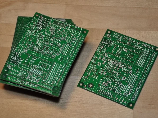

Die Platinen sind heute gekommen. (Bestellt am 8.1, angekommen 24.1. )
Hinweis: Die Platinen sind HAL-Zinn, und das gilt in der Industrie als 1 Jahr lagerfähig. D.h. bei uns kann das auch gut 2 Jahre im Schrank liegen, aber *irgendwann* wird das halt doch schon schlechter. Außerdem hat keiner was davon, wenn das Zeugs bei euch im Schrank liegt - ich halte es für sinnig, dass ihr nur das bestellt, was ihr aktuell fertig bauen wollt. (... und mal ehrlich: bis ihr zur zweiten kommt, habe ich bestimmt schon Revision 2.0 fertig!)
Bestellungen nehme ich ab sofort entgegen. Bedenkt bitte: ihr bekommt von mir eine Platine und einen Chip, dazu einen Bestückungsplan und einen Link auf einen Reichelt-Warenkorb. (<--Punkt)
Um daraus etwas funktionierendes Zusammenzubauen können, muss man leidlich löten können, sollte Elektronik-Komponenten Identifizieren können und generell schon etwas Elektronik-Bastelerfahrung haben. Ich gehe davon aus, das ihr ein Multimeter habt.
