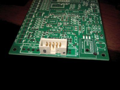

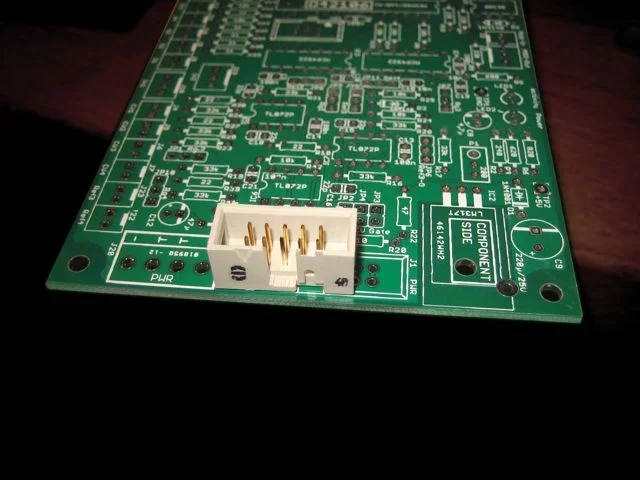

Bestückungshinweis zum Stromstecker: so wird der 10 polige Curetronic Stecker bestückt, es bleiben (auf dem Foto rechts) 6 Pins frei:
(siehe auch gestrichelte Linie im Bestückungsdruck)

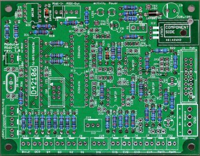

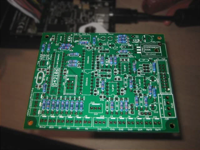

So Bestücken Teil 1, die Widerstände:
wer wenig geübt im Fehler finden ist, und auch keinen Farbcode lesen kann, misst die sicherheitshalber nach.
Bestücken Teil 1a) .. feststellen, das ich keine 22Ohm und keinen 47 Ohm Widerstand habe. Überflüssige Variante 1b) Einschieben: laut fluchen.

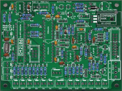

So, Widerstände und die drei Dioden komplett, diesmal auch so, das man alle Farbringe erkennen kann.
Das ist die erste "Lage", die Bestückt und verlötet wird.

nächste Etage: Kondensatoren und der Quarz.
Auf den Kondensatoren sind die Wert als Zahlen aufgedruckt, aber auch kodiert. Der Wert ist in pF angegeben, wenn keine Einheit drauf steht. (Sonst steht da ein µ für micro-Farad)
Die ersten beiden Ziffern sind der Wert, die dritte Ziffer ist die Zahl der Nullen. Da 220 so 22pF wären, und das dann auch den Profis zu irritierend wird, steht da dann auch gerne mal nur 22 drauf.
Ansonsten sind hier für uns 104 die 100nF Teile und 103 die mit 10nF.

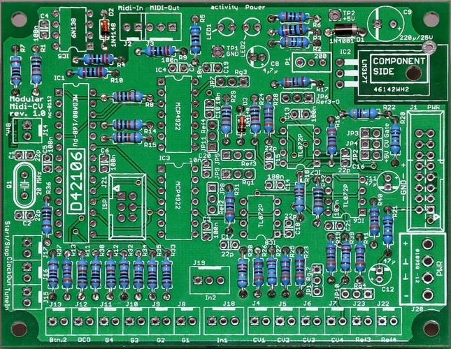

Bestückung,
- Ebene 3: IC-Sockel.
- Ebene 4: die braunen Stifleisten, die grüne LED
- Ebene 5: Jumper, der Trimmer, die Pfostenwannen (Strom & ISP)
beim Strom das bestücken, was ihr für euer System braucht. Der ISP ist nur für ein Programmier/Debug-Adapter nötig, kann also auch unbestückt bleiben.
Nur für Yusynth-Stecker die beiden dünnen Leiterbahnen auf der Oberseite (das ist Masse) auftrennen, damit da korrekte "unbelegte" Pins sind.

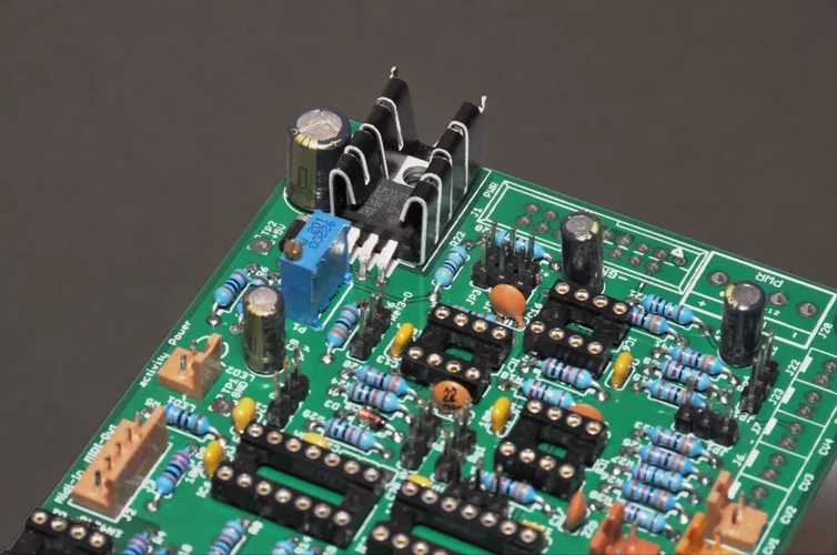

- Ebene 6: die drei Elkos. Polung beachten, der Minuspol am Elko ist markiert und hat auf der Platine einen Strich.

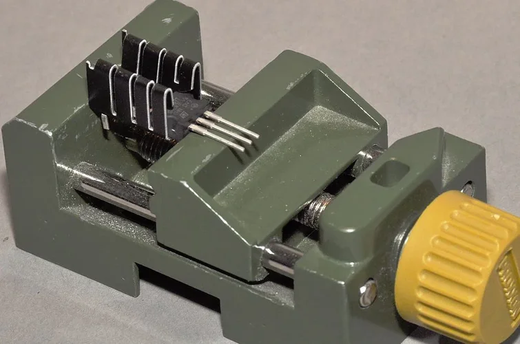

- Spannungsregler in den Kühlkörper reinschieben, Beinchen passend biegen und einlöten.
Zur Inbetriebnahme hatte ich ja hier ( viewtopic.php?f=13&t=63127&start=250#p674847 ) schon mal was geschrieben. Und, wie ich aus aktueller Erfahrung bestätigen kann, ist der Tipp mit den rauchenden Widerständen und richtig rum reingesteckten ICs *kein* Scherz. Besser zweimal kontrollieren.

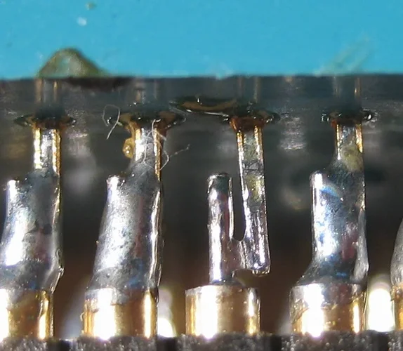

... da dachte ich die Tage doch, mir sei der Dragon kaputt gegangen. Mitten beim programmieren gibt es einen leisen "Knacks" und er will nicht mehr.
Rumprobiert, die ISP-Programmierung funktionierte noch. Erstmal also kein Problem - eher sogar einfacher, ich hab die Chips dann gleich auf einer MIDI-CV Karte geflasht und konnte so immer sofort testen, dass die auch wirklich Midi-CV können. Vorsichtshalber hab ich auch nur den Bootlader programmiert, und das eigentliche Programm dann per Midi-Sys-Ex übertragen, dann bin ich mir sicher, dass auch das in den ausgelieferten Chips funktioniert...
.. ähm wo war ich ... ach ja, der Dragon... hat mich dann ja doch irgendwie gewurmt dass das HV-Programmieren nicht mehr will. Also eben mal alles gemessen ... und irgendwie fällt mir nach einiger Zeit dann auf, das ein Pin vom Programmiersockel nicht wirklich Durchgang zur Dragon-Platine hat ... bischen genauer gemessen ... eingegrenzt, geguckt ...
und eine schlampige Lötstelle gefunden :selfhammer:
(die Beinchen von dem Programmiersockel (oben/türkis) werden etwas hin und her gebogen, wenn man den auf- und zu macht. Und das hat dann die Lötstelle belastet, die dann "Knacks" gemacht hat ... ich hatte natürlich auf der Dragon-Platine schon alle Chips auf Risse abgesucht, durch die der magische Rauch entwichen ist ... )

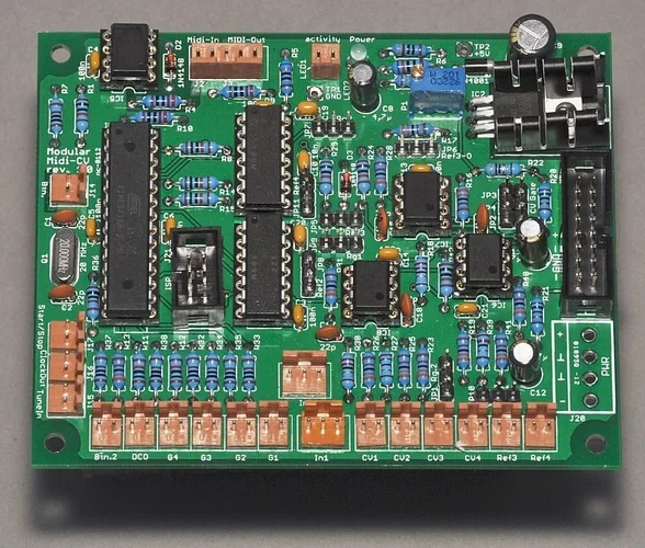

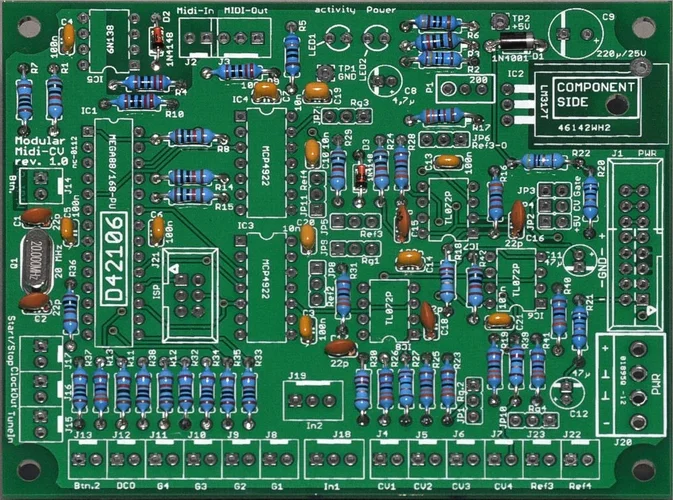

Erst mal dicken Dank an alle - alle eingegangenen Bestellungen sind "abgearbeitet" - und kein Streß dabei :supi:
(Und extra Dank an die Spender, die die "Portokasse" :prost: bedacht haben... )
Hier die vollbestückte Platine:
Wenn ihr mit der Bestückung anfangt: achtet darauf auf der richtigen Seite zu bestücken!
Die Platine hat auf der Oberseite weitgehend Masse-Fläche und auf der Unterseite weitgehend +5V Fläche. Das gibt zwar eine saubere Versorgung, aber auch Probleme wenn ihr Teile auslöten müsst, die Verbindung zu einer dieser Flächen haben. Solche Löcher bekommt man schwer wieder frei. Also besser 2 x prüfen, das alles richtig ist.
Und bei der Inbetriebnahme und Fehlersuche bedenken, das unten die Fläche 5V hat, Masse ist oben.
