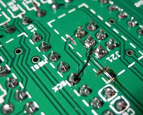

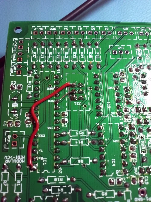

  • #352
Wer den ISP Port ohne Adapter benutzen möchte: Dremel und 2 Litzen. Grad getestet, funktioniert alles wie es soll.
:supi:
.. und Patch kannichauch...
(ok.. Proxxon statt Dremel... )
Patch für "normale" Belegung der ISP-Buchse
Ansonsten läuft der Code schon wieder, jetzt mit der "neuen" Konfiguration... (die ist nötig gewesen, um neue Features sinnvoll unterzubringen, bei der "alten" Version wäre jede Erweiterung (... wie Ausgang auf Hz/V umschalten... ) frickelig geworden, so etwas geht jetzt deutlich systematischer. )
... dann geht es jetzt also weiter mit dem unspaßigen Teil ... (CTRLR)
