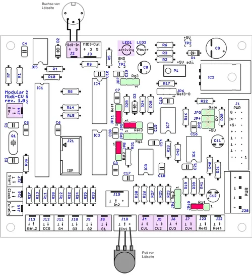

Fragen: Nochmal Jumper und CV-in
Hallo,
meins ist jetzt fertig und hat den zweiten Stromstoss überlebt, also die LED blinkt 2mal und geht mit dem Button an und aus.
Bevor ich das jetzt in die Frontplatte schraube:
An Jumpern habe ich jetzt alles so gesetzt wie in dem Jumperbild, also nur die drei rot markierten.
JP2,3,4 brauche ich nicht da kein Eurorack, klar soweit.
Aber was machen all die anderen Jumper? Da wäre vielleicht eine Übersicht über alle Jumper ganz ok.
Zum CV-In 1:
Wie muss ich das Poti da beschalten? Masse = links, Eingang = Mitte, Plus = rechts?
Zum CV-In 2:
Wenn ich da also die CV vom sequencer einspeise kommen die auf cv3 quantisiert wieder raus, einfach so? poor mans quantizer? fast zu schön um wahr zu sein, deswegen kann ichs kaum glauben.
Helft mir nochmal auf Pferd bitte.
Grüße, Dirk
:floet:
u.a. Ausgänge wahlweise auf 0...5V, 0...10V oder -5V...5V einstellen:
Das machen die Rg.1...Rg.4 Jumper.
Kein Jumper = 0...5V.
Jumper auf 1-2(1=eckiges Lötpad) =0...10V.
Jumper auf 2-3 = -5V...5V.
Damit die Tonhöhen stimmen, muss die Einstellung (per Software/SysEx) für Tonhöhen CV richtig sein, bei allem anderen skaliert das einfach anders (ausprobieren).

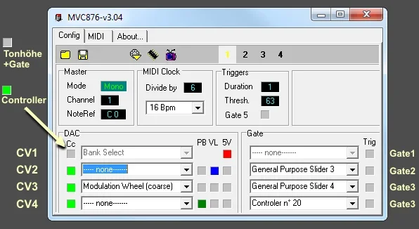

Wampenkitt schrieb:
Ansonsten befürchte ich das bald gar nichts mehr geht, ich kenn mich doch.
Ich kenn euch auch ( :agent: ): beim Einschalten Taste so lange festhalten bis nix mehr blinkt, das sind knapp 10 Sekunden.
Dann steht das Interface wieder auf seinen "Werkseinstellungen".
Hier mal die "Werkseinstellungen" im Konfigurationsprogramm:
5V hat nur für Tonhöhe eine Bedeutung, wenn der Jumper gezogen ist (0..5V) muss das auf 5V stehen, sonst nicht.
VL=Velocity, wird addiert.
PB=Pitch Bend, wird addiert.
Im Feld (da wo bei CV3 das Wheel steht) wird ausgewählt, welcher Controller die CV steuert. Wenn der CV-Kanal auf Tonhöhe steht, hat der Wert keine Funktion.
Für die Quantisierfunktion muss das grüne Feld vorne in der CV3 Reihe ausgeschaltet werden. (Und 5V dann, je nach "Range-"Jumper, passend an oder aus gesetzt werden. )
(Der Quantisier-Eingang ist fest auf IN2 und *dessen* Bereich ist immer 0..5V = 5 Oktaven, fest mit 1V/Oct. )
Damit das Poti an In1 den Clock-Teiler einstellt muss bei "divide by" 0 (Null) eingestellt werden.

  • #403
Probier mal Velocity oder Pitch-Bend auf CV3 auszugeben. Oder auch Mod Wheel auf CV2 oder CV4 rauszugeben.
Wenn immer nur CV2 und 4 nicht gehen, dann stimmt da etwas in der Hardware nicht:
Miss mit dem Multimeter (Minus an GND, dafür ist unter der Activity-LED ein Testpad) mal die Spannung an Pin 11 von IC 3. Das muss 5V sein. (Das ist die Referenzspannung für den Wandler für CV2. Wenn die 0 ist, dann kommt auch immer Null raus. Dann fehlt JP8. )
Miss die Spannung an Pin 10 von IC3, da kommt die Wandlerspannung, von 0... 5V raus. (Dazu am besten den CV2 auf "Tonhöhe"stellen, denn die bleibt auch erhalten, wenn man die Taste loslässt, was sie Zahl der benötigten Hände auf ein menschenkompatibles Maß reduziert. )
Dannach dann das gleiche an IC4 für CV4.

... ok ... neuer Plan:

Ok,
Also, an Pin 11 vom ic3 kommen mit gesetztem Jumper 8 5,00 Volt raus.
An Jumper 11 einen Lötfehler gefunden. Repariert, jetzt sind da auch 5,00 Volt.
modwheel kann ich über cv2, cv3 und cv4 ausgeben. Und demzufolge auch mit der exe entsprechend einstellen.
pitchbend wird über cv2 ausgegeben, d.h. wenn ich das manuell patche und von cv2 in den zweiten cv eingang vom vco gehe kann ich damit den Ton pitchen. Allerdings stimme ich dabei den vco immer gleich um den Betrag den ich zugehörigen Poti einstelle nach oben, regle damit quasi den pitch-bereich (auf linksanschlag tut sich nichts...).
Gleichermaßen wird velocity über cv4 ausgegeben, d.h. wenn ich cv4 auf den vca patche kann ich anschlagsdynamisch spielen.
Ich habe also alle drei modulationsquellen verfügbar und kann diese auch in klassischer Manier nutzen. Für einen VCO mag das ja noch gehen, aber bei zweien sind das dann schon zwei Multiples die draufgehen und 6 patchkabel. Sieht zwar cool aus, ist aber nicht besonders effektiv ;)
Warum wird das nicht aufaddiert? Ich kann da einstellen was ich will.......
Ach ja, in der Aufbauanleitung ist noch der alte Link zum Bestückungs/Jumperplan, Könnte das bitte mal jemand ändern.
Unverdrossene Grüße, Dirk
Und, räusperhüstel, wie bekomme ich "Tonhöhe" auf cv2?
  • #414
Stell bei CV2 das Cc-Feld aus(grau, nicht grün), das PB-Feld an (grün) und das 5V Feld an(rot).
Dann kommt Tonhöhe mit Pitch-Bend aus CV 2 raus.
(Bei CV1 geht das nicht, weil das in der alten Config-Software schlichtweg fehlt, mit dem CTRLR-Panel was ich gerade entwickle, ist das natürlich kein Problem ... )
Hallo nordcore,
danke erstmal für Deine unermüdlichen Versuche mir zu helfen.
Was Du schreibst geht bei mir nicht. Wenn ich das sende und dann die exe wieder starte sind immer alle felder links grün. Nur für die erste cv (in der exe ist cv0) wird grau akzeptiert. Ich habe die exe 3.04.
Ich werde wohl auf das CTRLR Panel warten und dann weitersehen.
Grüße, Dirk
  • #417
Ja, das Programm merkt sich diese Einstellung nicht richtig. Es schickt sie aber dennoch richtig zum Interface.
Damit das Interface die Einstellung (über das nächste Ausschalten) behält, muss du oben einmal auf das IC-Symbol klicken.
