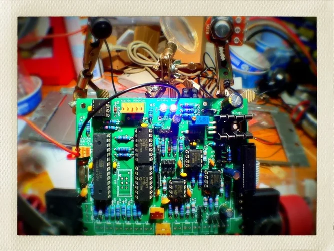

...fungdzionierd!...soweit zumindest...
...in meinem Warenkorb war nur ein Jumper, deswegen muß ich mir noch überlegen, wie ich die fehlenden Brücken schlage...
...und: ich hätte natürlich gerne die Vollausstattung mit den braunen Steckerchen gehabt...wird also nochmal eine Bestellung geben :mrgreen: ...
...sehr schön, sehr schön - vielen Dank!!!...
