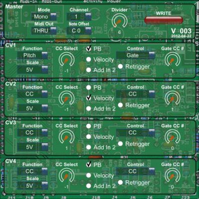

So, die neue Version ist fertig.
Interface-Update:
Zip runterladen, auspacken. SYX Datei mit einem Programm nach Wahl ans Interface schicken. (Die LED blinkt während der Übertragung, das geht aber relativ fix. )
Die neue Version kann (etwas) mehr und lässt sich (daher & nur noch) mit dem CTRLR-Panel einstellen.
CTRLR ist ein freies Programm, mit dem man sich Midi-Oberflächen bauen kann. (Download: http://ctrlr.org/page.php?p=downloads )
Wenn man damit die .panel-Datei aus dem zip Anhang öffnet, bekommt man folgende Steueroberfläche für das Interface.
(In CTRLR muss man, bevor es geht, natürlich sein Midi-Interface eintragen... )
CTRLR-Panel mit den Interface-Defaulteinstellungen
Master: Globale Einstellungen
Mode: Interface-Betriebsart
  • Monophon,
  • 2 Kanalig (eingestellter Kanal plus der nächste). CV/Gate 1+2 gehören zum ersten, CV/Gate 3/4 zum zweiten Kanal
  • 4 Kanalig (eingestellter Kanal plus die drei nächsten). Jedes CV/Gate Paar hat einen eigenen Kanal
  • 2 stimmig Polyphon. CV/Gate 1+2 gehören zur ersten, CV/Gate 3/4 zur zweiten Stimme
  • 4 stimmig Polyphon. CV und Gate sind Tonhöhe und Gate und gehören zu den Stimmen 1...4
Hier stellt man nur die Zuordnung zu den Ausgängen ein. Welches Signal dann aus dem Ausgang tatsächlich rauskommt, stellt man unten ein.
Man kann also auch bei Stimme 3 im Poly-4 Modus den Pitch-Bender statt der Tonhöhe ausgeben. Kompletter Mumpitz, aber technisch möglich.
Midi Out:
Off: nix Ausgeben
THRU: Midi Out gibt das aus, was bei Midi-IN reingeht.
Channel:
Midi-Kanal-Nummer, auf die das Interface als 1.Kanal reagiert. (Weitere Kanäle je nach Betriebsart aufsteigend dahinter, über 16 kann man nicht ansprechen, sonst aber ok.)
Note-Offset: welche Note ist 0V für V/Oct.
(Im Hz/V-Mode ist eine tiefste Note nicht sinnvoll definierbar, daher ist dort die höchste Note 5 Oktaven (60 Töne) über dieser tiefsten Note festgelegt. )
Divider:
Teiler für Midi-Clock-Ausgang. 1=24ppq, 6=1/16tel Noten. 0 = Das Poti an "In1" bestimmt den Teiler.
Write:
Einstellung speichern. LED blinkt zwei mal.
Ohne Speichern sind Änderungen nach dem Ausschalten weg.
Wenn man es völlig verrissen hat: beim Einschalten Taste festhalten, bis das Geblinke aufhört. Dann hat man wieder die "Werkseinstellung".
CV1-4 - Ausgangs-Einstellung
Diese Einstellung stellen jeweils ein CV/Gate Paar ein. Die haben alle 4 identische Fähigkeiten in der Software.
Function:
Grundfunktion des CV-Ausgangs.
  • Pitch: Noten-Tonhöhe, V/Oct
  • CC: Midi Controller (Modulation Wheel, Volume Pedal und so Zeug)
  • Hz/V: Noten Tonhöhe für Hz/V Synthesizer
Die restlichen Einstellungen haben je nach hier gewähltem Modus, unterschiedliche Auswirkungen.
Scale:
V/Oct Skalierung für 5V Full Scale oder 10V Full-Scale. Sollte zur Hardware-Jumperung passen, sonst hat man Ganze bzw. Vierteltonschritte.
CC-Select
Wählt im CC-Modus aus, welcher Controller die CV einstellt. -1 = keiner, das ist sinnvoll, wenn man nur den Bender (usw.) haben will.
Im Hz/V Modus ist es die Offset-Fehlerkorrektur. 63=0V (Startwert), muss etwas angepasst werden, damit die tiefen Töne stimmen.
PB Pitch-Bender
Addiert die Stellung des Pitch-Benders auf die Ausgangsspannung.
Im V/Oct Modus ist der Bereich 2 Halbtöne, im CC-Modus der halbe Wandlerbereich, ohne CC voller Bereich mit Nullstellung in der Mitte (Hardware passend Jumpern!). Im Hz/V Modus ohne Funktion.
Velocity
Addiert die Anschlagstärke auf die Ausgangsspannung. (Gggfls. CC=-1 wählen, alle anderen aus, dann hat man *nur* die Anschlagstärke.)
Geht auch auf V/Oct-Ausgängen (für Fitlerfrequenz nicht abwegig), aber nicht im Hz/V Modus.
Add In 2
IN2 quantisiert (V/Oct, 5 Oktaven) zum Ausgang addieren. Das transponiert also die eingehenden Noten, bzw. die Midi-Noten transponieren, was in IN2 reingeht.
Control - Gate Ansteuerung einstellen
Der Gate Ausgang ist entweder das passende GATE zum CV (bzw. Note-On), oder er kann von einem Controller Ein- und Ausgeschaltet werden.
Retrigger
Hüllkurven bei Legatospiel neu triggern.
Dazu geht das Gate beim Notenwechseln kurz weg.
GATE CC#
Welcher Controller steuert das Gate.
Werte über 63 sind AN, Werte unter 63 sind aus.
