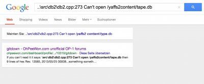

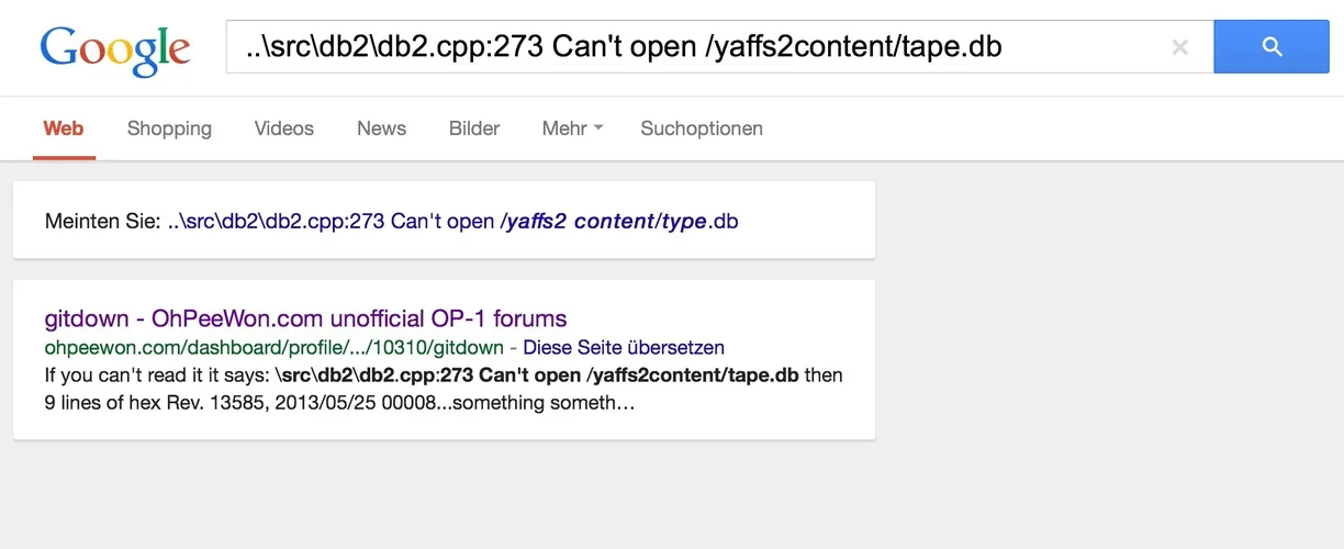

Wenn man die Fehlermeldung (..\src\db2\db2.cpp:273 Can't open /yaffs2content/tape.db) in Google eingibt,
wird auch ein Ergebnis das auf ohpeewon.com verweist angezeigt. ...wahrscheinlich die Lösung :|

Ich erinnere mich an den Thread, aber soweit ich weiß, gab es leider keine Lösung (abgesehen von der Einsendung des OP-1 zur Reparatur). Ist die Seite denn noch im Google-Cache?
Im Google-Cache scheint die Seite nicht mehr zu sein.
