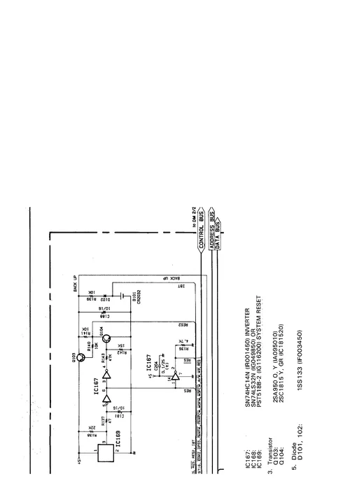

"blind" ausgeführter werksreset bringt leider auch nichts; Schaltpläne und Service Unterlagen liegen jetzt vor; Grundspannungen (12V+-,5V+, habe ich bereits gemessen, scheinen o.k.;weiterhin Platinen, Steckkontakte und Elkos per Sicht- bzw. Rüttelkontakt überprüft.
in weiteren Foren finden sich Hinweise darauf, u.a. den Reset, bzw. Clock Schaltkreis zu prüfen; ich habe Elektronik Grundkenntnisse und kann, denke ich ,mit dem Multimeter umgehen, fühle mich aber , bei der Signalverfolgung durch IC Halbleiter tw. etwas überfordert; einen digitalen 2-Kanal Oszi hätte ich da, vielleicht kann jemand hierzu erste Tipps geben , welche Reihenfolge sich in diesen Messungen anbietet: ich wollte zunächst noch die Widerstände; Kondens. und Halbleiter dort überprüfen (inzwischen geschehen), um dann die ICs in dieserm Bereich zu testen;
über Hinweise aller Art freue ich mich, noch mehr natürlich, falls jemand hier schon einen ähnlichen Fehler erfolgreich repariert hat. Dank im Voraus und Gruß
soweit der alte Beitrag von mir;
das Forum , das hier für mich (und ggfs. für Dich auch ) nochmals interssant wäre, ist/war insbesondere ; yamahamusicians.com,
für mich interessant wären die Routinen, mit denen man die Busleitungen reset/clock an den entsprechenden Pins verfolgt/prüft. (High/Low Zustände mit oszi pürfen ?) Schaltpläne, Service Manual und CPU LAyout liegt vor, ich habe wie Du die 5 gesockelten IC s für Firmware/ROM; wäre schön wenn wir uns hier gegenseitig helfen könnten.

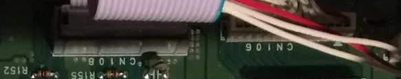

Bei dir scheint es eher ein Problem des Display zu sein da der Fehler nach Display Austausch kam.
Überprüfe nochmals die Steckverbindung CN108 (LCD) und CN106 LED/Tastatur.

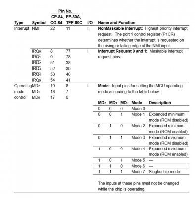

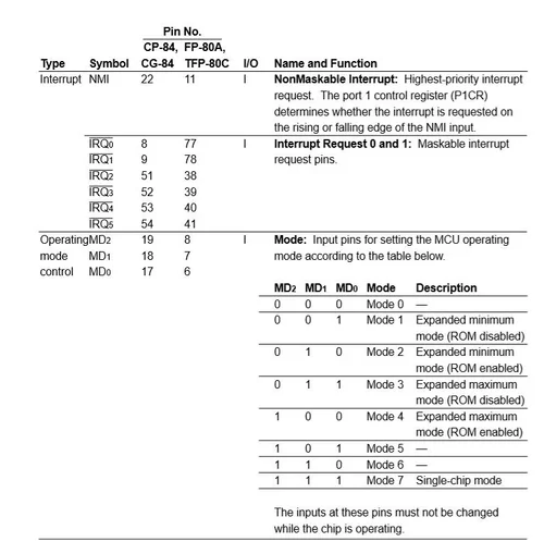

Mein Fehler hängt vermutlich mit dem H8 Prozessor zusammen da ist eventuell der interne ROM Inhalt defekt. Die Boot Sequenz bricht ab bevor
die Firmeware geladen werden kann.
Bei dir könnte es schon der Init Baustein der Pufferbatterie sein.
Die Puffer Batterie versorgt auch den internen RAM des H8 Prozessors.
Würde mal die Batterie auslöten 1 Tag ausschalten um sicherzugehen das die Elkos sich entladen und dann ohne Batterie schauen ob sich was verändert.
Wir können uns auch gern die H8 CPU zuschicken und schauen ob der Fehler mitgeht.

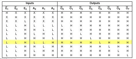

Hast du die 245er gemessen ob bei G und DIR die Datenleitungen (alle 8) wirklich richtig schalten ?
Hast du die Pegel auf den 74F138ern auch geprüft vorallem der IC126 ? der sucht ja die ROMS nach der Adresse aus...

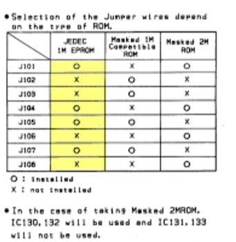

Ach und schau mal ob die Jumper J101 - J110 alle vorhanden und korrekt gesteckt sind.
Wenn dir da einer abgefallen ist bekommst du genau Deine Probleme.

Jumper sind Lötbrücken und stimmen laut Tabelle Spalte Eprom

q4=L -> Y4 =L -> /rom1 aktiviert -> IC130 Pin 22 (/CE)
also hängt er im Moment an diesem IC fest.
Wenn Jumper 105 gelegt ist geht das Signal direkt in den ROM
Wenn Jumper 106 gelegt ist musst du noch den :
IC140 NAND1 (pin 1,2,3) checken. Wenn da pin1 und 2 High ist, dann muss pin3 Low sein (NAND Gate), ansonsten ist pin3 immer High(die 3 anderen Varianten)
Das NAND wird hier als Negativ Oder misbraucht denn man will ja ein negatives Signal am Chip!
das bedeutet der Pin 3 macht den /CE (=zugriff gestatten) auf ROM IC130 immer dann wenn entweder /rom1 ODER (!) /rom2 aktiviert ist.Also der Prozessor aus dem Baustein was lesen will.
aber wie gesagt nur wenn Jumper 106 gelegt ist, dann ist das nämlich ein 27C010 (128KB ROM)
bei J105 nehme ich an können dann 27C512 (64K) Eproms angeschlossen werden.
Deswegen müsste man bei diesen 64K auch die J101-J104 logik umschalten.

Der Interne ROM ist aktiviert und der Externe ebenso. (übel) ROM Mode: "Mode 4" laut Tabelle 17.1 Seite 307 im Datenblatt
Leider zeigt er einen ROM Fehler im ersten Segment an 0-7fff , genau die ersten 32K welche bei diesem Prozessor
im Mode4 auf den Internen zeigt. Schlecht.

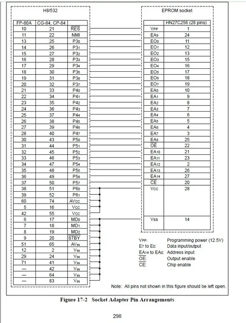

17.3.3 im Datenblatt erzählt auch wie man nach dem Brennen des Internal Roms den chip bei 150 Grad backen soll
und danach auslesen soll um herauszufinden ob der die Daten 100% behält (stabil ist)
"Die Hardcore Variante ist dann einen funktionierenden CPU zu bekommen und den Programm Adapter aus 17.3 auf zu bauen und den IC wie einen ROM auslesen. Danach den kaputten CPU mit dem Adapter und dem ausgelesenen Daten neu Programmieren."

Ich weiss ja nicht aber wenn die Hintergrundbeleuchtung des LCDs nicht geht ob man dann auch nichts sieht ?
Gibt ja so displays... Aber wenn du strich siehst wird ja wohl Spannung vorhanden sein und Hintergrundlicht ??
Also wennst das LCD nicht verkehrt angesteckt hast muss der LCD treiber was haben
Das du blind die tastatur bedienen kannst und richtige? reaktionen per LEDs bekommst,
heisst das das Clock, RAM, ROM , CPU laufen sonst wäre er dir schon vorher hängengeblieben und du könntest
gar nichts mehr auf tastatur eingeben da er den Programmteil nicht einspringt.
CN108 ist der LCD stecker
IC102 treibt ihn an. Also den Ic mal Piggybacken oder messen mit Oszi oder gleich auslöten und tauschen. Hast ja ein Oszi und kannst die Pins b1-b8 testen auf aktivität und vorallem g und Dir (19 und 1)
und wenn du schon misst dann auch gleich
/WR /RD /CE /CD (sollten Pulsen)
/res der sollte kurz 0V und dann 5V den rest des tests anzeigen.
C106 testen auf Schluss mit Ohmmeter
VEE = -12 V ?
VDD und FS = 5v ?
Pin 1+2 (gnd) = 0V ?
wenn das alles passt dann noch C207 auf schluss (den wirst du auslöten müssen zum messen)
und R155 die verzögern den Leseimpuls aufs LCD
Wenn das passt
R152-153 auf 100 Ohm, wenn die was haben gibts auch keine Display daten...
RA103: ohne IC 102 jeden B Pin messen mit Ohmeter auf 5V (sollte immer 10K anzeigen) wenn nicht tausch RA103
Wenn das alles nicht hilft wirst du wahrscheinlich beim Pin 19 von IC102 keinen Low Puls gemessen haben...
Hoffe das ist nicht dein Fehler ...
  • #115
Denke ich mir auch so wenn ich das am Display richtig verstehe.
Als ich das Datenblatt gelesen habe und gesehen habe das die Memory Mode Pins (m0=L,m1=L,m2=h : mode4) gesetzt sind deutet 0:7fff auf die ersten 32KB vom ROM (0: erste Bank) hin und das ist definitiv intern.
Aber das Display kann ja auch irgendwas anzeigen oder *ich* habe es falsch interpretiert deshalb wie gesagt prüfen das die externe Adress / Datenbus Sache korrekt arbeitet.
Wäre ja schade um den Synthesizer.
Die hätten den Synth auch so bauen können, das er die 32KB aus dem externen Roms nimmt. (welche man ja einfach nachbrennen kann)
Und was mich am meisten daran ärgert ist nachdem ich Seite 307 :17-1 gelesen habe,
das diese Daten Retention Time alle Yamaha Synths mit der CPU schleichend in den nächsten Jahren tötet...
Wenn man bedenkt das viele Eprom Datenblätter 10-20 Jahre Datenerhalt sichern wenn korrekt nach Angabe gebrannt - ist es schon krass zu sehen das einige Synths jetzt 35-40 Jahre am Buckel haben.
Bei Maskenprogrammierten hat man das Problem nicht weil dort ein Laser die Zellen direkt am Wafer schreibt, aber *Eprom* basiert ist das definitiv ein Problem.
Bin nicht sicher ob Yamaha die alle Maskenprogrammiert hat (Preisfrage) aber wie es aussieht
ist Deiner Eprom-basiert wenn sein Interner Speicher gekippt ist. Wir wissen ja das Eproms auch ohne Quarzfenster ausgeliefert sind , die man OTP nennt. Das Fenster dient dazu ihn mehrmals zu löschen und ist wieder eine Kostenfrage der Herstellung.
Da sollte man sich echt was überlegen.
Anhang Datenblatt von Hier:
https://pdf1.alldatasheet.com/datasheet-pdf/view/80259/HITACHI/HD6475328CP.html
  • #116
ich dachte immer pin 17, 18, 19 am H8 Chip wären Ausgänge aber laut Datenblatt sind das Inputs die den Mode 4 einstellen oder verwechsle ich was.
  • #117
Hast du richtig gesehen.
wenn das ausgänge wären dürften die ja nicht mit Masse und 5V beschaltet sein. Sind sie aber im TG Schaltplan.
Also Eingänge.
MD2=5V, MD0,MD1=masse 0V
klar erkennbar.
Wenn meine Vermutung stimmt wird man einen originalen CPU auslesen müssen. Zum Glück sind die nicht auslese geschützt wie bei Videospielplatinen. Das wäre ja mal ein Vorteil.
Im Datenblatt steht ja wie man den Adapter baut und wie man CE=5V, VPP=12.5V VCC=6.5V und mit /OE kann man dann jedes einzelne
Byte aus dem CPU auslesen :-)
Timing Diagram: (Verify Mode)
Schreiben wollen wir ja nicht in den guten CPU !!
Danach brauchst du entweder einen CPU mit Quarzfenster zum löschen oder du bohrst deinen auf und legst in unter die UV Löschlampe verschliesst Ihn und programmierst das Ding mit dem zuvor ausgelesenen Werten.
  • #118

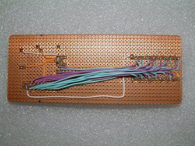

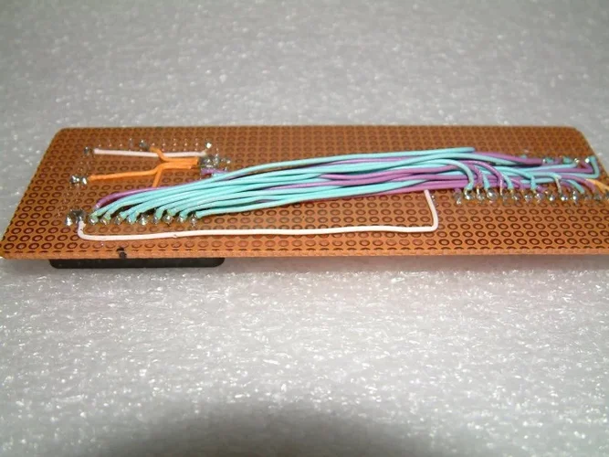

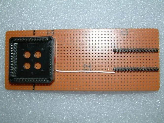

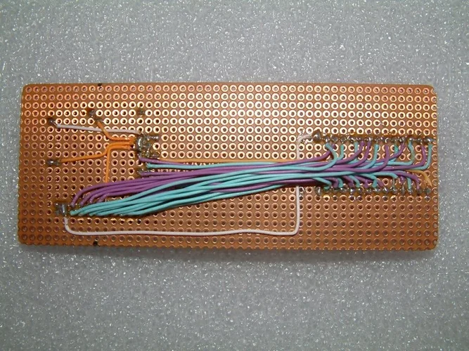

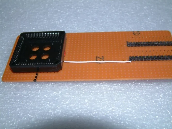

'M8'? Oder meintest Du 'H8'? Keine Ahnung, aber es könnte sein... ein Problem hierbei ist es, diesen ROM-Bereich auszulesen. Hab' ich bei der CPU meines SY99 allerdings mit einem selbstgebauten Adapter geschafft...
Miks du hast doch ein Adapter zum auslesen des ROM s im H8 selbst gebaut kannst du mal Hilfestellung geben was man dazu alles brauch
  • #119
Aufbohren funktioniert das ohne die CPU zu schrotten und wo setzt man das Loch und welchen Durchmesser oder war das ein Joke.
  • #120
Miks du hast doch ein Adapter zum auslesen des ROM s im H8 selbst gebaut kannst du mal Hilfestellung geben was man dazu alles braucht
Habe ich auf einer einfachen Lochraster-Platine zusammengehäkelt - ist nicht viel drauf: eine 84-polige Fassung für die H8/532 CPU, 2 Pfosten-Streifen (lange Pfosten) zum Löten, 'n paar Drähte. Verdrahtet nach dem Schema aus dem Hardware-Manual der H8/532-CPU (S. 298). Hier mal Bilder...
Hoffe, die Bilder helfen Dir weiter...
So wie im letzten Bild zu sehen, steckt der Adapter dann in der Brenner-Fassung - die CPU hängt also beim Auslesen 'mit'm Kopp nach unten'.
