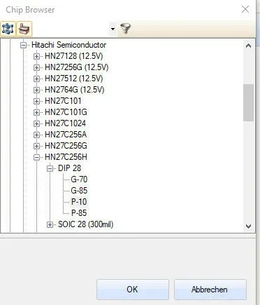

Wie im Schema oben rechts angegeben - als Eprom-Typ HN27C256 auswählen. Es sollte eigentlich so ziemlich jeder 27C256-Typ funktionieren, aber wenn's der Brenner mit in der Liste hat, nimm den HN27C256.

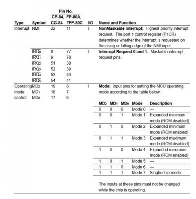

  • #132

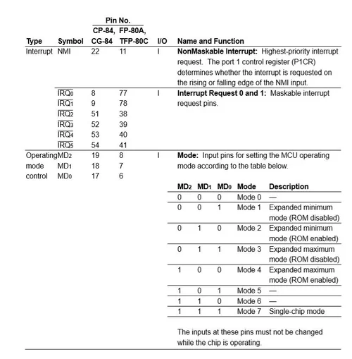

wenn PIN 17, 18 auf Masse liegen und PIN 19 auf 5V dann Mode 4 laut Chip Hersteller Tabelle

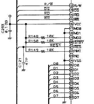

  • #134
Müsste dann, wenn ich richtig geschaut habe, auf Mode4 eingestellt sein...

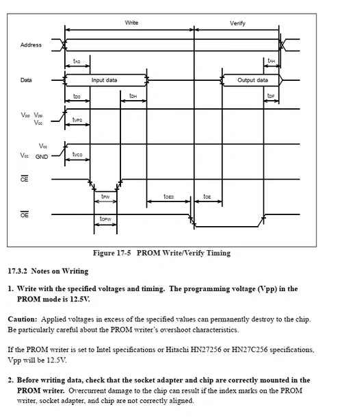

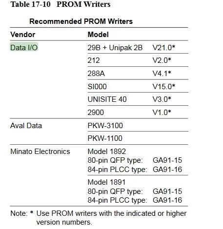

Wenn er so wie im Datenblatt zum Seite 298 beschrieben gebaut ist, kann der Prozessor gebrannt werden
mit folgendenBrennern:
Chip HN27C256 oder intel 27256 mit vpp = 12.5V
Mit chinesen Prommern würde ich so was heikles nicht machen.
Timing Diagram Brenn Algorithmus:
  • #138
Ja aber Mode 3 wäre besser dazu müsste aber MD0,md2,md3 genau anders angeschlossen sein.
MD2=0V, MD0 und MD1 = 5V
Muss man auf der Platine anschauen ob da Platz für Änderung ist.
Bei MD2 ists leicht, einfach den Widerstand auslöten und das Pad mit Masse (0V) verlöten.
Die anderen muss man aufkratzen.
PS: hat jemand in den EPROM geschaut ob das Program (boot) vielleicht nicht doch auf den ersten 32KB ebenfalls von Yamaha abgelegt wurde ?
mit folgenden Brennern:
Ja gut - aber dran denken, daß das Brenner sind, welche zu einer Zeit aktuell auf dem Markt verfügbar waren, als die CPU quasi 'aktuell' war. Es sind nachfolgend sicherlich noch einige andere Modelle diverser Hersteller auf dem Markt erschienen, die diesen ROM-Bereich der CPU ebenfalls brennen konnten/können - wie z.B. meine beiden Brenner von Batronix. Schade, daß heutzutage (offensichtlich) keine H8/532-CPU mit Quarzglasfenster zu bekommen ist - ich würde gern eine probehalber brennen & schauen, ob's funktioniert, dann wüsste man Bescheid...
  • #141
Beim Brenner von Batronix sind Hitachi Eproms HN27C256 mit dabei sollte da sollte dann Vpp und das Timing stimmen.

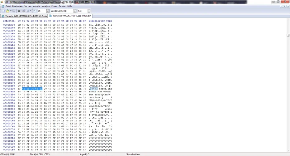

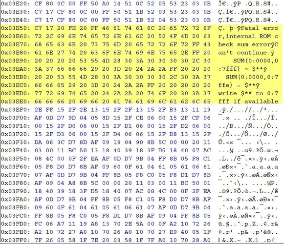

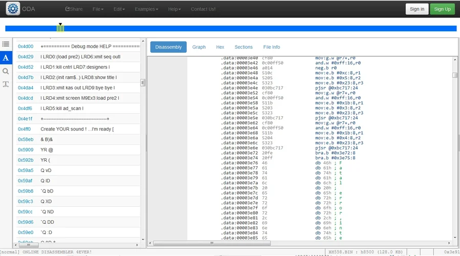

in den tg77 roms habe ich nun auch den Fatal String gefunden:
Hier der Dump in einem Online Debugger (was es alles im Netz gibt!!)
https://onlinedisassembler.com/odaweb/NQdhQbpQ
IC130 : XH558.BIN
Ja das ist der Start ROM aus dem die H8 CPU ausliest.
Betreffend Mode 3 umschaltung: also auf den Foto rund um den Prozessor ist das schwer zu sehen
aber ich denke die Pins umlöten wird nix. gibts da ein besseres Foto wo man Pins 17,19 besser sieht ?
vielleicht direkt von oben bei Tageslicht ?
und leider befindet sich der Boot ROM aus dem Prozessor nirgends in den ROMS.
Somit macht es eh keinen Sinn auf Mode 3 zu schalten, denn dann müsste der Bootcode in IC130 geschrieben
werden und überschreibt hier interne Funktionen...
Denn eigentlich sollten ja lt. datenblatt die ersten 32KB des IC130 leer sein weil dort der BOOT Code
eingeblendet wird. Aber dort steht aktiver Code mit Yamaha Kernal Einsprungsadressen ...
Übel

  • #148
hier im TG77 ROM
