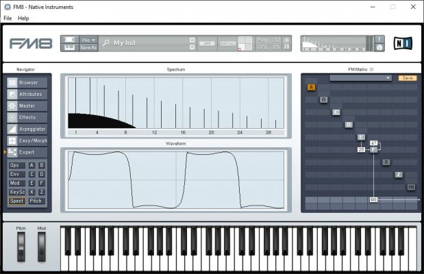

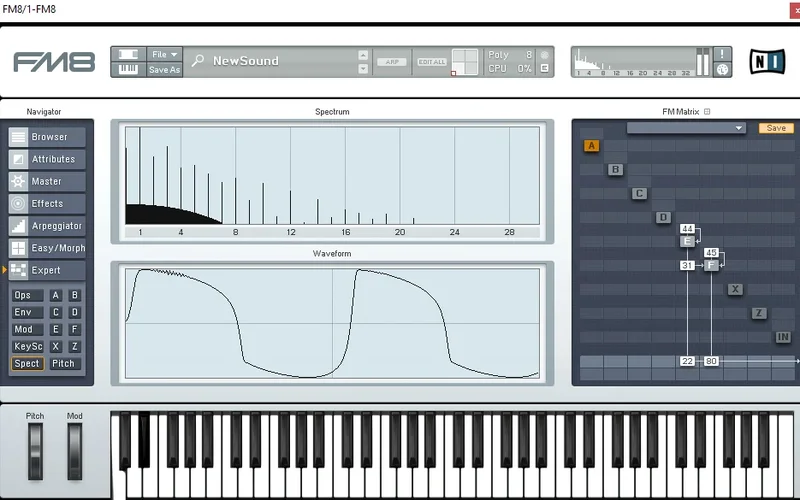

ich wüsste nicht wie das gehen soll.
es geht auch viel schneller einfach am rädchen zu drehen bis es passt anstatt das irgendwie ausrechnen zu wollen.
Das siehts du im Oszi... wie ja gesagt hast 2 x SAW einer invertiert sollte zum square werden. Es sei denn du nimmt die fertigen Kurven von FM8 geht auch.
So dachte ich E und F bekommen beide etwas FB, E wird invertiert und moduliert F
1610812075200.webp.
  • #52

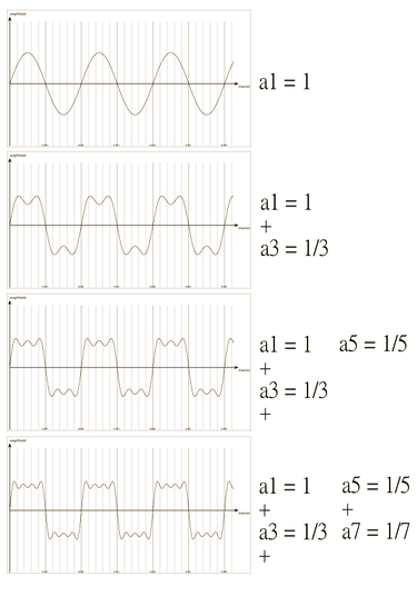

augenblick. ich gehe erst mal davon aus, dass man nur sinustöne hat. FM mit komplexen wellenformen ist eine ganz andere baustelle.

rechteck braucht die möglichkeit der phasenumkehr von partials.
Der Reface DX macht das scheinbar ;) Hat für Square 'nen negativen Feedback Parameter eingebaut, ist bei 'nem Feedback pro Operator und nur 4 Operatoren recht praktisch.

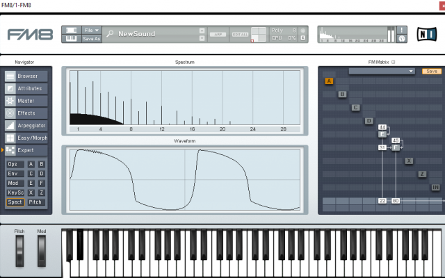

Anhang anzeigen 90270.
Mit fixed Frequnzy kommt du beim FM8 sehr viel einfacher zum Square ;-) sogar pulsbreitenmoduliert, bei Bedarf ;-) Edit: FM8 im High Resolution Mode.fixedSquare.jpg

ob das wirklich eine square ist? darüber streiten sich die gelehrten seit 3000 jahren.

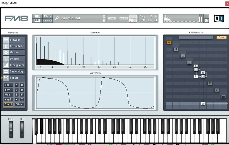

Operator E 1.00, F 0.00

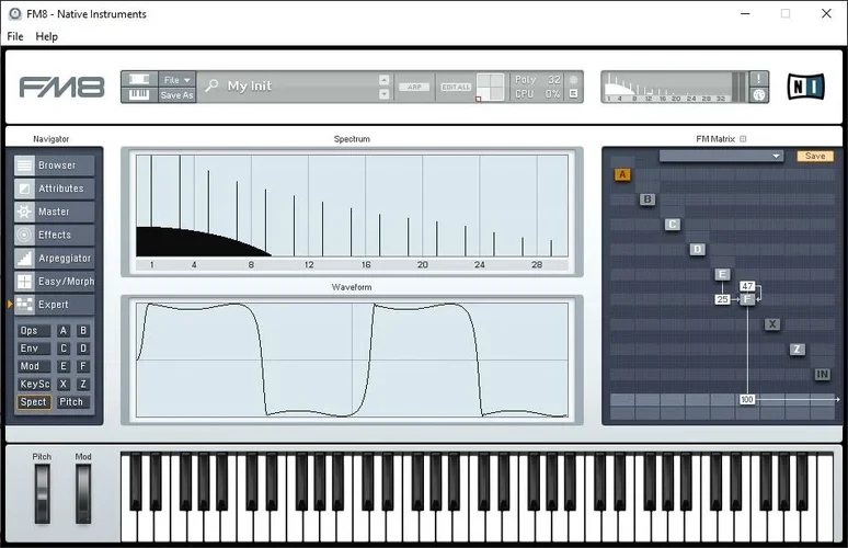

Jetzt musst du nur noch 'nen Operator erzeugen, z.B. einen Phasenverschobenen Sinus (geht beim FM8 bei 0Hz mit negativen Offset Werten) und damit Operator F zu modulieren, schon verschiebt sich dessen Phase und erzeugt auf diese Weise Pulsbreitenmodulation. Den Operator F Offset auf Werte größer 0 zu setzen funktioniert auch, ist aber nicht ganz so flexibel.
