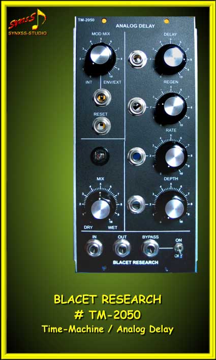

Seit heute in Walhalla eingebaut: Blacet Time Machine TM2050.
Ich bin echt begeistert, das Ding ist wirklich mehr als ein einfaches Analog-Delay.
Man kann ganz schön abgedrehte Sachen damit machen, das hätte ich jetzt nicht erwartet.

würde mich interessieren ob die Time Machine ähnlich ist wie die BBDs von doepfer ?
überhauptwürde es mich interessieren inwieweit Module die auf BBDs basieren gleich sind.
Das Modcan ist ja z. Bsp, ein "richtiges" Delay wie ich im Demo gehört habe.
Das doepfer BBD ( mit meinen Patchkünsten zumindest) aber nicht.
Was ist denn nun die Time Machine, auch "richtiges" Delay ?

ob du richtige delays mit einem bbd-modul bekommst, haengt
in erster linie von der anzahl der stages ab.
in der time machine ist ein mn3005 eingebaut, das hat 4096 stages.
bei doepfer bekommst du das a188/1d mit dem gleichen chip,
dort waeren die voraussetzungen also gleich.
das bbd mit 512 stages bietet im vergleich nur ein achtel der
delayzeit, aber im gegenzug ist die minimale delayzeit auch
acht mal so niedrig, was wieder fuer resonator-effekte, flanger und
karplus-strong-synthese notwendig ist. diese effekte lassen sich
mit einer time machine bzw dem a188/1d nicht oder nur
eingeschraenkt erzielen.
die time machine hat eine menge zeugs eingebaut, zum beispiel
zwei tracking-filter mit jeweils 30 db flankensteilheit, einen
compander fuer besseren rauschabstand, einen vc-lfo und einen
envelope follower. die tracking-filter lassen sich aber nicht ausschalten,
dadurch klingt das modul immer relativ zahm, zumindestens im
vergleich zum a188/1d. bei doepfer muss man diese filter extern
patchen, wenn man diese benoetigt.
das doepfer-modul ist also eher was fuer experimentierfreudige
naturen und meiner ansicht nach um einiges flexibler, waehrend die
time machine in erster linie gut fuer klassische analog-delay-sounds ist.
grundsaetzlich kann man sagen, das es kein bbd-modul gibt,
welches alle effekte gleichermassen gut erzeugen kann, denn
die moeglichen effekte haengen direkt mit der anzahl der
stages zusammen. ein bbd mit vielen stages kann also nicht
automatisch all das, was ein bbd mit wenigen stages kann,
und umgedreht ist das natuerlich genauso.

ein bbd besteht aus ganz vielen in reihe geschalteten kondensatoren,
die den strom kurz speichern und dann an den naechsten kondensator
weitergeben. deshalb werden solche bbd's auch eimerkettenspeicher
genannt. aus diesem prinzip resultieren auch die nachteile der
bbd's, denn ein kondensator kann den strom nur sehr kurz halten,
lange delayzeiten sind also damit nicht moeglich. im gegenzug lassen
sich diese ic's aber auch nicht beliebig schnell takten, also ist auch
die minimale delayzeit beschraenkt. diese technischen unzulaenglichkeiten
haben dann schliesslich zum siegeszug der digital-delays gefuehrt.
eimerkettenspeicher .. das hab ich auch schon mal gehört.
sehe ich das richtig das das signal dann auch in kurze teile zerlegt wird so ala PCM ?
nicht ganz, aber so aehnlich. im prinzip muss man sich das
vorstellen wie ganz viele sample&hold-stufen hintereinander.
am ehesten ist es mit einer digitalisierung zu vergleichen,
das signal wird mit einer bestimmten geschwindigkeit abgetastet.
die abtastgeschwindigkeit ist gleichzusetzen mit der sample-rate
beim digitalisieren. das signal wandert mit dieser geschwindigkeit
durch alle sample&hold-stufen, bis es am ende mit der entsprechenden
verzoegerung wieder rauskommt. da sich die delayzeit nur durch
die abtastgeschwindigkeit veraendern laesst (weil die anzahl der
stufen in einem bbd festgelegt ist), nimmt bei langen
delayzeiten auch die aufloesung ab.
