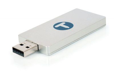

Schon jemand was von dem Analogsynth Trueno gehört? Das ist ein USB-Stick mit 3 analogen OSC und Analogfilter. Eingestellt wird alles per Software auf dem PC. Kostest ca 150,- EUR.
http://truenosynth.com/
Hier ein Demosong:

Gab's den ähnlich kompakten Formfaktor nicht schon seit einigen Jahren von Ploytec? :dunno:
Ich finde das Produkt auch sehr interessant. Für Leute die echten Analogsound wollen, aber denen die Bedienung am PC und alles In-The-Box am meisten Spaß macht. Der Preis ist ok, finde ich. Ich werde das Teil auf jeden Fall mal beobachten. Ob es besser klingt als VA weiß ich nicht. Ich denke VA ist mittlerweile auf einem sehr hohen Level angekommen. Vorteil vom dem USB-Stick ist die Rechnerentlastung.

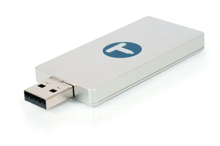

Analogsynth auf einem Usbstick!
Trueno (from the Spanish for thunder) is a 3 oscillator analogue synthesiser in a USB stick. With the same oscillator circuits found in modular monstrosities and its wild, aggressivefilter; Trueno does not compromise on sound quality.

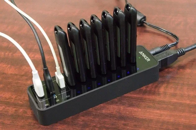

Und für die echten Hardware Freunde dazu das komplette USB Studio, ganz anderes arbeiten wie mit Software :mrgreen:
