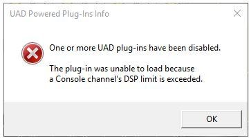

Es gibt eine Meldung, in der steht, dass man nicht mehr latenzfrei arbeitet, wenn man keine weiteren DSPs dazukonfiguriert. Ich nahm an, dass dies dann die CPU übernimmt. Oder sind die DSPs dann einfach nur langsamer?
War Schmarrn. Die Meldung lautet folgendermaßen:
Sorry. Ich habe da was verwechselt. (war ne lange Woche)

Übrigens zeigt die Console eine entsprechende Fehlermeldung im Fall, dass die Plugin Latenzen eines Kanals nicht ausgeglichen werden können, wenn diese das für den Plugin-Latenzausgleich vorgesehene maximale Delay überschreiten.
