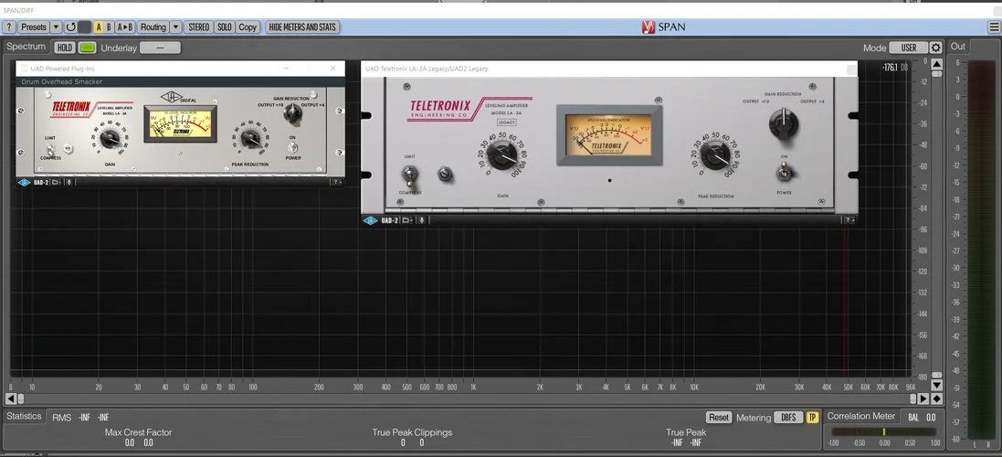

Und:
UAD2 Legacy vs UAD2 v652 nullt perfekt!
Also alles nur GUI :)
Jetzt noch Legacy vs. Silver, wo ich schon mal dabei bin (das kann ja nicht nullen aber wie (gross) ist genau der Unterschied...)

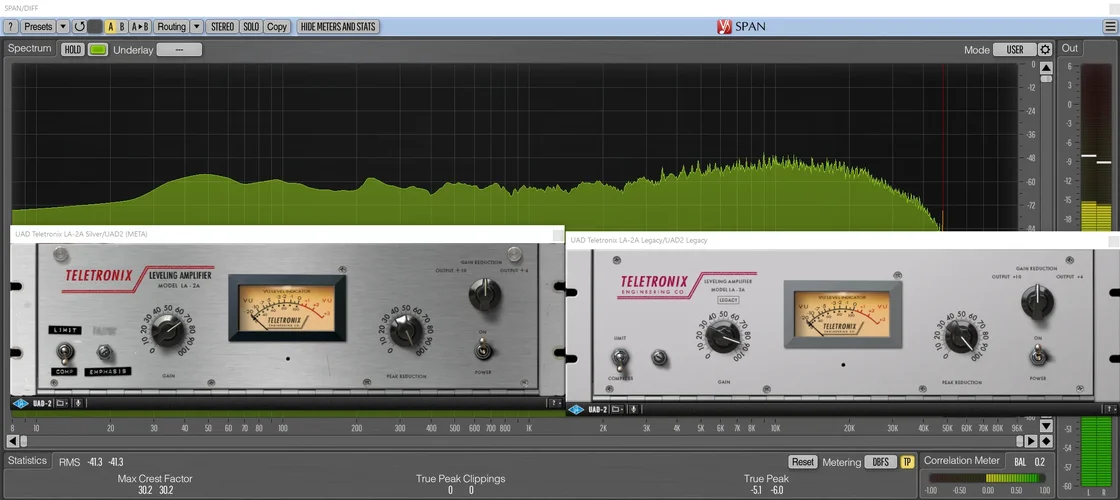

UAD2 Legacy vs UAD2 Silver:
Da gibt es trotz der wenigen Regler doch Untetschiede... die Presets von Legacy gibts bei Silver nicht, von daher dachte ich mal einfach beide Regler auf Anschlag und dann mal schauen... die Differenz klang aber so laut, dass es ein ganz anderes Verhalten ist, und die Regeler trotz optisch gleichem Spielraum nicht gleich sind.
Daher hab ich die GR dann auf Maximal gelassen und die jeweiligen Inputs so gut es geht gematched, so dass die Differenz am leisesten war. Bei vollem Gain war der Silver naemlich wesentlich lauter.
Hier die Einstellungen, wo bei gleicher GR die Differenz am leisesten war:
Der HF-Regler war default auf maximal am besten, sobald man da runtergedreht hat, wurde die Differenz wieder lauter.
Wie das klingt und was als Differenz uebrig bleibt (also die extra Verzerrungen/Enulatiinen von Transformer und Co.) hier als Audio:
UAD2 v9 Silver:
Anhang anzeigen Silver vs Legacy LA2A Drum Overhead Smacker SILVER.wav
UAD2 v9 Legacy:
Anhang anzeigen Silver vs Legacy LA2A Drum Overhead Smacker LEGACY.wav
Und die Differenz, also Silver - Legacy Phasen invertiert:
Anhang anzeigen Silver vs Legacy LA2A Drum Overhead Smacker DIFF.wav
Lasse das mal neutral stehen, soviel erstmal zum Test UAD1 vs UAD2 vs UAD2 Legacy vs UAD2 mkii "Silver" fuer den LA2A.

...digitale Verzerrung klingt ziemlich bescheiden - wer hätte das gedacht? :xenwink:
extremes Beispiel natürlich, aber ich finde der UAD Silver verhunzt hier die Aufnahme ziemlich - vielleicht klingt diese Art von Verzerrung zuerst ganz toll, aber langfristig möchte ich diesen digitalen Müll nicht ständig im Hintergrund hören, das kann nicht gut für die Ohren sein
der Legacy klingt hier für mich deutlich besser, alles viel definierter und klarer (hab ich schon erwähnt wie gerne ich eine native Version mit wenig Latenz hätte?)
