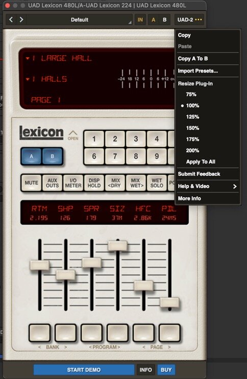

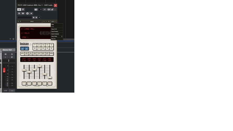

Ich habe die UAD Software länger nicht upgedatet. Ist die GUI der nicht nativen Plugins im HiDPI-Modus noch immer so fitzelig klein und nicht skalierbar? Jedenfalls in Cubase.
  • #336
mit VST3 sind viele plugins geupdated und beinhalten eine HiDpi Grafik (Mac). Aber alle sind hochskalierbar.

die skalierung is glaub ich vektorbasiert und nutzt den dx11 modus der graka oder so.
hab bei maschine 3 software und vst 3 oft probleme mit softube sachen, evtl is das bei ua auch so.
hilft manchmal die 3d option auszuschalten
  • #357
Das hilft leider auch nicht. Na gut, dann nehme ich weiter das Relab und warte bis sich UAD bequemt, das 480L native anzubieten.
