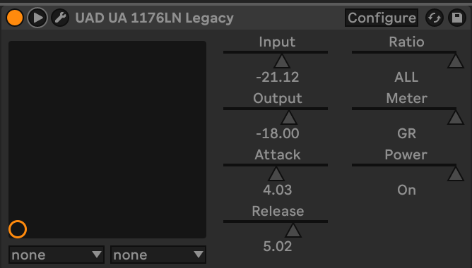

der Beat als Dry und 1176er Version und setting screenshot
ich hab die resample Funktion von Live benutzt

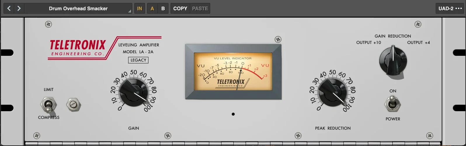

Ich hab in der Mittagspause aber mal kurz geschaut, und fuer UAD1 waere am besten eines der Presets zu nehmen?
Um direkt die naheliegendste UAD2 Version (noch vor der Legacy) vergleichen zu koennen muesste ich auf UAD2 Seite zurueck zur v6.4, die am weitest zurueckgehende Version fuer 64bit VST2.
Als letzte Version fuer UAD1 (v6.1) gibt es beim LA2A ein Preset "Drum Overhead Smacker", das sollte es fuer die UAD2 "NochNichtLegacy"-Version auch geben.
Beim 1176LN kann ich spaeter mal schaun, was fuer Presets da fuer beide UAD1 v6.1 und UAD2 v6.4 gibt, um Pixelungenauigkeiten zu vermeiden...
@verstaerker: Gibts dieses "Drum Overhead Smacker" Preset auch fuer die Legacy LA2A?
Ansonsten waere fuer einen Vergleich vielleicht am einfachsten mit Extremeinstellungen, also Regler ganz auf links oder rechts?

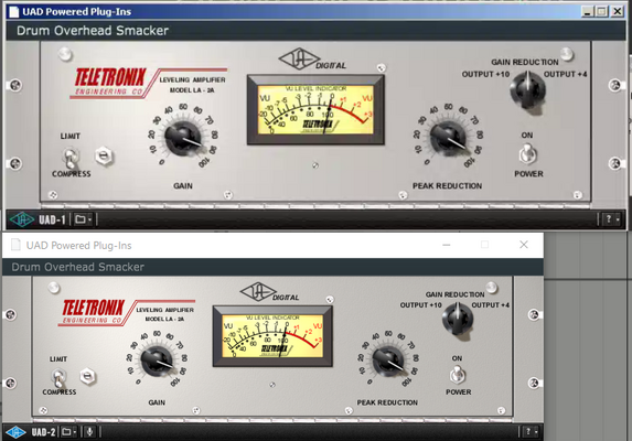

Okay, hier ein erster Test mit LA2A:
UAD 1 v6.1:
Anhang anzeigen UAD 1vs2 DIFF 1002 LA2A Drum Overhead Smacker UAD1.wav
UAD 2 v6.5.1:
Anhang anzeigen UAD 1vs2 DIFF 1002 LA2A Drum Overhead Smacker UAD2.wav
2x dasselbe Preset Drum Overhead Smacker:
DIFF UAD1 vs UAD2, bei UAD2 Phase invertiert:
Anhang anzeigen UAD 1vs2 DIFF 1002 LA2A Drum Overhead Smacker DIFF.wav
Versuche das Ergebnis jeweils ein Sample nach rechts oder links zu verschieben/verzögern machen das DIFF nur deutlich lauter, d.h. der Latenzausgleich ist wohl korrekt.
Und hier noch der Original Loop:
Anhang anzeigen Original NIN Loop.wav
Es nullt nicht.
Die höheren Frequenzen die im DIFF hörbar sind, sind im UAD2 File etwas mehr.
Werde dann nochmal andere Plugins testen, auf jeden Fall noch 1176LN und Pultec, um dann UAD2 Software wieder auf einen aktuelleren Stand mit mkii und Legacy Versionen zu updaten, und diese dann auch nochmal testen (z.b. auch ob Legacy und UAD2 v6.5.2 nullen oder nicht, also wenigstens UAD2 "Original" und Legacy gleich sind, solange ich dafür jeweils diesselben Presets finde oder die Methode von @Thomasch versuche).

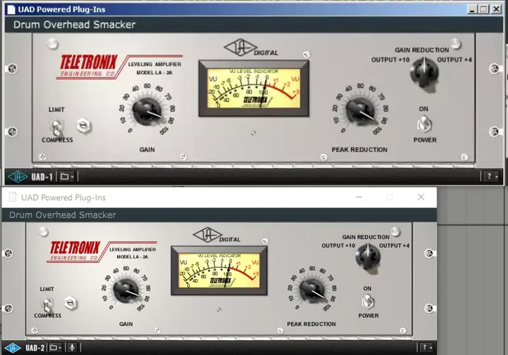

UAD 1 v6.1:
UAD 2 v6.5.1:
Es nullt nicht.
möchtest du mal den loop den ich vorbereitet hatte testen?
P.S. wenn ich mich sehr konzentriere höre ich einen Unterschied und ja UAd-2 scheint eine homöpathische Menge heller zu klingen. Ich traue mir beim besten willen nicht zu das in nem Blindtest zu sagen , geschweige denn da ein besser oder schlechter zu vergeben.
Beim abhören solltest du an irgendeiner Stelle min 6-7 db runterdrehen , sonst hörst du Wandlerclipping
