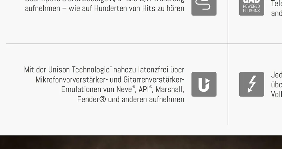

Der eigentliche Vorteil der Unison Technologie ist das de facto latenzfreie Monitoring von z.B. PreAmp-Emulationen. Fühlt sich an als ob man mit Hardware arbeitet. 1A für z.B. Gesang.

die schreiben das einfach nochmal dazu weil die klilentel - also wir - das lesen wollen.
es ist egal welches plugin man nutzt und es ist egal ob als unsion oder als normales insert - es bleibt bei realtimefähig.
das ist ja auch der grund für die etwas anachronsitischen beschränkungen bei uad bzgl. der plugincounts und der skalierung der dsp leistung.
wenn man einen richtig dicken stack machen will kommt man nicht drum herum eine kanal und einen aux kanal zu nutzen - dann kann man für einen sound auf die leistung von 2 dsps zugreifen.
darum habe ich mir nach dem apollo twin mk2 quad nun auch die x8 gekauft weil ich auch die möglichkeit wert lege mehr channelstrips voller effekte zu haben ohne umschalten zu müssen.
übrigens - mag es ja nur einbildung / esoterik sein - ich finde dass das x8 deutich besser klingt als alle interfaces die ich vorher hatte.
aber vielleicht muss das psychologisch so sein - obwohl ich dagegen ideologisch immun bin.
fakt ist dass ich mich tatsächlich jede tag freue wenn ich das x8 anschalte - das hatte ich so in der form im letzten viertel jahrhundert noch bei keinem meiner vielen interfaces :-)

nein - das ist nur die erneute betonung des grundsätzlichen prinzips.
ich muss auch sagen dass ich bei gitarre und bass auch bis dato wirklich keine klanglichen unterschiede festellen konnte wenn man ein plugin nun als unison in den strip zieht oder ob man das in einen normalen insert schiebt.
ich denke da steckt in dem detail schon ziemlich viel marketing dahinter - eine pegelanpassung / impendanz anpassung scheint mir jetzt ja per se keine raketenwissenschaft zu sein und wenn man dann mal den input von einem unison plugin richtig hart anfährt klingt es am ende genau so scheisse wie viele andere plugins auch - da ist man dann auch schnell weg von analogen & nichtlinearen verhaltensformen würde ich sagen.
dennoch ist die x reihe sensationell finde ich :)
