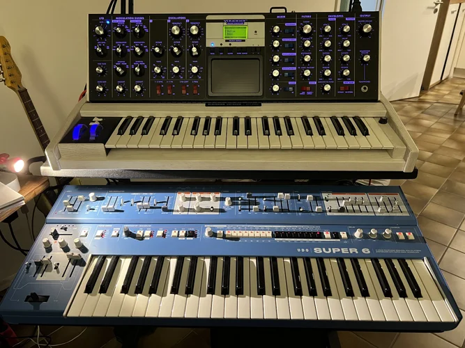

Friends forever !
M.i.a.u.: TommNoise, rz70 und Synthet
