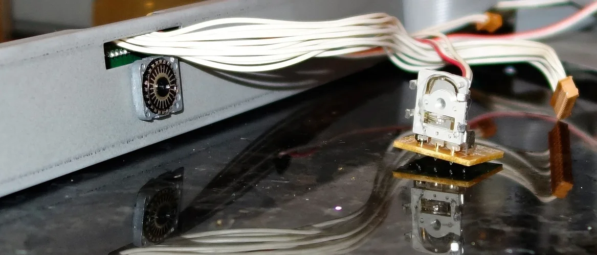

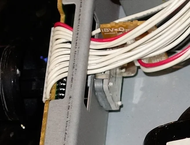

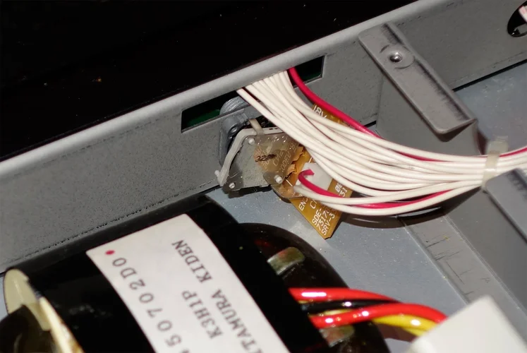

Hab den SRV-330 nun aufgemacht und folgendes entdeckt. Encoder mechanisch defekt, wohl durch einen kräftigen Schlag von vorn auf den Drehknob:
Frontplatte abgenommen und Encoder zerlegt:
Dann versucht den Encoder wieder mechanisch zusammenzubasteln, was auch augenscheinlich funktioniert hat. Zudem wurde der Sensorpin auf der linken Seite, wo sich zwei Pins übereinander befinden geradegebogen. Rechts gibt es nur einen Pin. Aber ich bin mir nicht sicher, wie die Pins sein müssen. Also hab ich ihn erstmal wieder eingebaut:
... und stelle fest, dass nur die Up-Bewegung als Datensignal am Rechner ankommt, nicht die Down-Bewegung. Schlimemr noch, wenn ich Down drehe, geht er trotzdem hoch. Also egal wierum ich drehe, der Wert steigt immer.
Was is'n da faul? Muss der Encoder dann doch ersetzt werden, und was nimmt man da für einen?

Wahrscheinlich hat er mal von vorne einen Schlag abbekommen, sodaß hinten der Encoder nicht mehr stabil in seinem Gehäuse sitzt.
Gehäuse öffnen (die Schrauben rundherum, zwei an den Seiten, drei hinten, glaube ich), Versteifungen hinter den Rackohren links und rechts abschrauben, Haube nach hinten abziehen. Der Encoder ist mitsamt Achse ganz gut zu erkennen; wahrscheinlich mußt Du nur das Gehäuse zusammendrücken und die Krampen, die das Gehäuse festhalten, wieder geradebiegen. Danach sollte der Encoder wieder funktionieren und auch hörbar klicken.
EDITH: Ich sehe, meine Vermutung war genau richtig. Was beim Zusammenbau des Encoders angestellt bzw. versaubeutelt worden ist, kann ich jedoch nicht einschätzen.

Problem gelöst. Es waren die Pins. Alle Pins fransen zum ende hin auf 2 Subpins aus. Diese waren verbogen bzw hatten keinen Kontakt. Hab sie mit der Lupe zurechtgebogen und die elektrischen Kontakte der Pins und der Schleifscheibe mit Isopropanol gereinigt und ihn wieder erneut zusammen gesetzt. Diesmal hatte ich ihn komplett ausgebaut. Der erste Test im offenen Gehäuse lief gut - nun muss ich ihn nur noch wieder zusammenbauen. Wenn alles klappt - bestimmt 50€ Reparaturkosten gespart und das Gerät somit für weitere Jahre fit gemacht :)
EDIT: Lief alles glatt - Drehregler funktioniert nun wieder *Happy*
