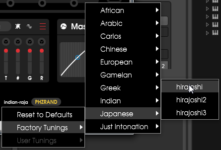

Ich hab' schon Lust auch mit Software Musik zu machen, aber ein technisches Problem mit diesem Plugin:
Neben den "Factory Tunings" möchte ich gerne die "User Tunings" verwenden.
Während ich mit Ersterem keine Probleme habe, will mir Letzteres nicht gelingen, weil die "User Tunings" bei mir ausgegraut bzw disabled sind (wie im Screenshot zu sehen).
Update auf die neueste Version 1.3.0 hat nicht geholfen.
Google war auch nicht mein Freund.
Was muß ich tun, um "User Tunings" verwenden zu können?
Schon mal herzlichen Dank im Voraus!
@j[b++]
Ich habe den Synth auch und es grade mal ausprobiert, bei mir ist es auch ausgegraut. ABER, der Speicherort ist C/ProgramData/UnfilteredAudio/Tunings dort finden sich dann die Ordner mit den einzelnen Tuning Tabellen die der Synth auch genauso auflistet. Ich denke du kannst dort einfach einen eigenen Ordner anlegen und dort deine Tabelle mit der Endung tun einfügen.
Danke für den Tipp! @ollo
Wenn ich an den von dir angegebenen Pfad *.tun-Dateien kopiere, fügt LION sie einfach unter die Factory-Tunings mit ein.
Die Factory-Tunings, als auch die darunter kopierten "User Tunings" funktionieren sogar unter LION in der Version 1.1.1, mit LION in der Version 1.30 dagegen komischerweise nicht.
Meine Transfer-Leistung:
Meine Presets werden unter folgendem Pfad abgespeichert
C:\Users\<user>\AppData\Roaming\UnfilteredAudio\LION\Presets
Unter folgendem Pfad befindet sich ein weiterer "Tunings"-Ordner
C:\Users\<user>\AppData\Roaming\UnfilteredAudio\Tunings
Werden an lettzteren Ort *.tun-Dateien hinkopiert erscheinen sie nach Neustart der DAW im Plugin und können in der Version 1.1.1 ebenfalls eingesetzt werden.
Warum die Version 1.30 bei den Tuning-Dateien wieder herumzickt erschließt sich mir nicht, ist mir aber auch egal.
Die Tunings erscheinen alle, haben aber keinen Effekt.
Die dll der Version 1.1.1 hatte ich vorsichtshalber vor der Installation der v1.30 weggespeichert.
Anyway, nochmals vielen Dank! @ollo
