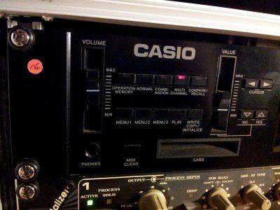

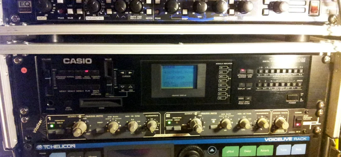

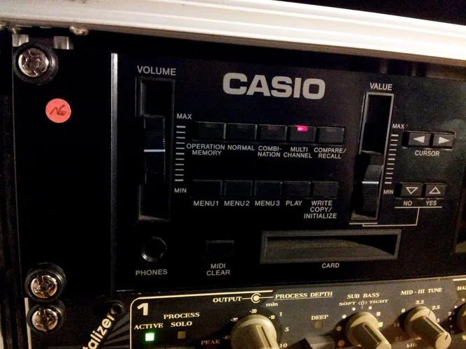

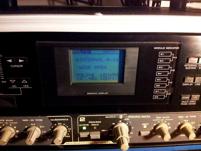

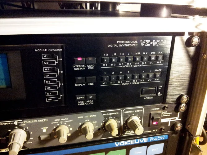

Ich! Ich! Ich!
Schickt mir den Megazwerg - und ich werde ausführlich berichten. :)
